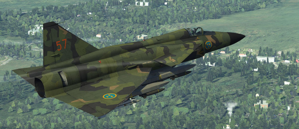

DCS AJS-37出了一段时间了,在这段时间里面我一直很迷,为何网上说JA-37后期改进都能射Rb 99(AIM-120B)了,而AJS-37却连Rb 71(SkyFlash,AIM-7)都射不了。直到今天,我去找了找资料才发现其中的原因。
首先,不得不说Saab-37真是一个大家族……这个机型家族一共分两代。
第一代:AJ-37、SF-37、SH-37、SK-37
第二代JA-37……没错AJ-37是第一代,然后JA-37就是第二代了。
在第一代中SF-37是侦察型(机头装的是照相侦查设备,没有攻击能力),SH-37是海上监视型(可以挂载照相侦查设备,并且具备发射Rb04的能力),SK-37是教练机(用来换装训练用的,类似JJ-7和Su-27UB这类飞机),当然这些机型不是重点,重点在于AJ-37和JA-37。
AJ-37和JA-37这两个型号都是防空型,区别是AJ-37装备的“爱立信PS-37/A雷达”不具备对空作战能力……也就是说AJ-37只能使用Rb 24J和Rb 74这类的红外制导格斗导弹和机炮进行空战。JA-37则换装了“爱立信PS-46/A雷达”,这型雷达才具备对空作战能力,自然而然的JA-37也就具备了使用Rb 71和Rb 99的能力!!
搞清楚这些后咱再往下说,当年AJS-37的升级计划仅仅涉及到第一代AJ-37、SF-37和SH-37机型,并且由于经费问题甚至都没有升级完全,导致了AJS系列细分了三种,AJS-37(AJ-37的升级款)、AJSF-37(SF-37的升级款)、AJSH-37(SH-37的升级款),也就是说AJS-37其实就是AJ-37……升级后最大的成果在于能使用Rb 15F反舰导弹和Bk 90防区外弹药布撒器……骨子里其实还是AJ-37的那一套,雷达依旧没有对空能力!!到此AJS-37为何没有超视距空战能力的问题,各位应该都明白了吧。
至于JA-37,人家那是单独进行升级的……从MOD A升级到MOD D(就是这一型增加了Rb 99的发射能力)……跟AJS-37压根没关系。
引用网上资料:“JA-37机队也接受了或大或小的几次升级项目,软件升级更是多达50次,从最初的版本16一直升级到退役时的版本36JA-37经历的重大硬件升级有Mod A(为引入数据链做准备并进行了细微平台改进)Mod B(进一步的细微平台改进)Mod C(停用减速板,座舱增加功能开关和EP-12战术显示器,增加箔条和热焰弹发射器)Mod D(增加Rb 99空空导弹和U 95干扰吊舱,换装CD 207任务计算机和TI 237战术态势彩色显示屏,升级挂载管理系统、GPS导航系统、TARAS数字无线电、任务规划工具,改进雷达并增强电子对抗措施)
最后,关于SK-37的改进,也引用一段网上资料:“的另一个重大改进项目是把双座的SK-37改装成SK-37E电子战假想敌来取代老旧的J-32E。这个项目在1998-2000年期间实施,SK-37E装上了新型雷达告警接收机、机鼻G 24雷达干扰机、FR31战术无线电、后座舱全新仪表板,并能挂载U 22U 95有源干扰吊舱以及KB箔条/热焰弹发射吊舱。
所以,AJS-37不能发射Rb 71和Rb 99这类BVR导弹是命中注定的……以前我之所以觉得AJS-37不具备超视距空战能力这一点很迷,完全是因为我之前根本不了解这个庞大的战斗机家族。
