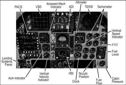

发表于 2008-4-14 14:34:52 | 显示全部楼层
导弹来袭指示是在那个TEWS上,见图
发表于 2008-4-14 14:38:45 | 显示全部楼层
更正,那个TEWS是雷达照射告警装置,就是说自己的飞机被雷达照射或者锁定时才会有显示的

2.见7楼那张图片,右上角的TEWS就是告警器....总的应用和27的差不多,首要威胁的敌机在内圈,
而且发射导弹瞬间会闪烁,声音嘛,拟声词我学不上来。要想了解更全面的知识的话就去看LO的训练手册,或者是官方飞行手册的中文翻译版(3GO和INSKY都有的,可以去找下)。导弹射来的方向可以在TEWS上看出来,但是15的告警器没有27那样的辐射强度显示,所以距离只有靠经验和估计了。(我是飞27的,楼下15老鸟来补充下)

很久不飞15了,个人感觉15的告警器的信号声音特征没有27明显,总容易被发动机声音盖过....,LO不在身边,没法帮你验证一下,我记得有新威胁出现是几声尖利的提示音,探测到对方雷达扫描时是短短续续的吱吱声,被锁定时声音变连续。探测到对方发射导弹时,会有“轰轰”几声提示...再之后我就忘记了。
HUD或者HDD上是不会显示导弹的距离的,不知道你说的是不是15的HUD上显示的预计碰撞时间(对于7m),或者导引头开机时间(120)。
如果是半主动弹:
    由于半主动雷达只会接受信号,不会主动发射,所以TEWS上是不会显示信息的。27的导弹发射预警是因为对半主动弹预警时使用连续波制导,信号特征与锁定不同。而且27的雷达辐射强度是指导弹载机雷达的距离,而不是半主动弹的距离。
如果是主动弹:
     在主动弹末段自导头开机后,告警系统会自动把导弹转为第一威胁,在15的告警器最内圈会有圈中的M字样。(此时27的告警器会自动转为导弹辐射强度跟踪)但一般主动弹开机都距离你只有十几公里,时间很短,不容易注意。
      你可以单机对AI挂主动弹试一下,盯死TEWS,别看别的,你会注意到那个M标志的。
      至于15的距离估算问题,还是只能等15的老鸟进一步介绍,我自己只能根据对手和所挂载的导弹类型估算了......

15的警告声习惯就好.
当目标向你机攻击除了警告声TEWS上的目标也会出现一个外框闪烁.
这个手册里全有,A10与此类似.
