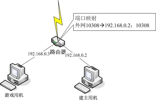

家里用电信LAN,通过路由器拨号,带两台电脑上网,现在想用一台建主,另一台和大家一起飞,路由器有什么特殊的设置没有??我已经设置了端口转发,将外网10308端口映射到内网的10308了,可是通过外网还是不能联机(PS:内网地址可以)

当你用一台建主的时候,10308被主机占用了,那么另一台就不能使用10308了(怀疑如此)

刚才找了那个家伙,先记下来:客户端默认10308,所以服务器也用10308就会挤占客户端,解决办法:把服务器改为外网10309映射内网10309,给客户端“腾地方”

呵呵,看看今晚有什么进展没有,能建好就方便多了!我其他端口映射是正常的,比如80,1080,21,3389,我都试过,就10308不行,难道LockOn除了10308,还有其他的端口要使用??
你要有空的话帮我看看建主后,主机监听的端口有那几个。内网联机是正常的(我3的那台机器用192.168.0.2连2的那台),但转到外网就不行;
发表于 2008-5-14 09:34:35 | 显示全部楼层
多出来的只有10308端口,看来收发都是同一端口,那就晚上商量
