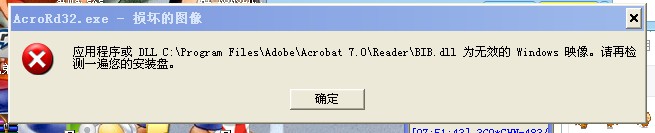

我Adobe Reader 提示我升级到7.0升级后,我的Adobe Reader 7.0就不能正常启动了,还没办法卸载,
飞行手册看不了,好郁闷啊,我可咋学习呢,烦请高手指点.谢谢

我的ADOBE READER 原来能看手册,
只是软件自动提示我要升级到更高版本,升级好象没完成,就成这样了,还无法卸载,
我下了一个新的ADOBE READER 6.0装不上啊
可能是原来的没删干净,谁给指导指导,谢谢
发表于 2008-6-7 09:08:54 | 显示全部楼层
发表于 2008-6-7 09:30:39 | 显示全部楼层
AR7千万不能在线升级,不然就会出错!如果已经这样,我是把所有Adobe的软件卸载掉,如:PhotoShop等,然后打开注册表,搜索Adobe,删除所有相关的条目,然后重启重装,OK

Adobe reader 8.x windows版 手工卸载方法(卸7.x应该差不多吧)
http://kb.adobe.com/selfservice/ ... 00769&sliceId=1
