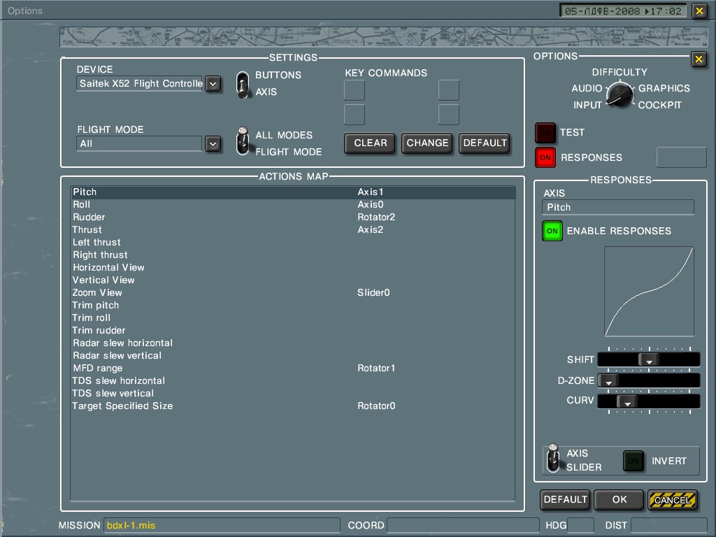

问一下大家,当你用A-10上的电视制导武器时,是怎样把52-pro上边的左手大拇指旋钮,ROTARY0设置成A-10上电视显示器的放大缩小目标,记得我以前是把这个rotary0轴设置成如下图样子,可是不知道为什么现在不能放大缩小了

发表于 2008-6-9 09:44:49 | 显示全部楼层
LO里我也是这么设的,能用,估计是你的配置文件没把MFD放大与缩小设在摇杆上
发表于 2008-6-9 09:48:41 | 显示全部楼层
滑块改成AXIS设置?

原帖由 feiying 于 2008-6-9 11:44 发表
对呀,n久前还是用xp的时候都好好的,我也知道这个和用vista没什么关系
可是就是不好使了
feiying能把你说的那个“配置文件没把MFD放大与缩小设在摇杆上”的截图发上来吗?
谢谢

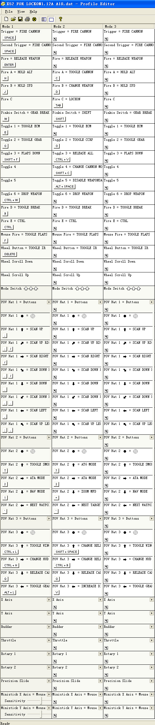

发表于 2008-6-9 11:14:16 | 显示全部楼层
这个轴好像是对应su25t那个tv锁定匡的,a10好像不是轴控制。可以在ssi里面把x52的左手大拇指轴变成分段,一段是+,一段是-就行了~~~
我是单独的设置a10的x52编程,所以按键大大富裕,在对地攻击的mode2下把右手某苦力帽的两个键分别设成了+和-

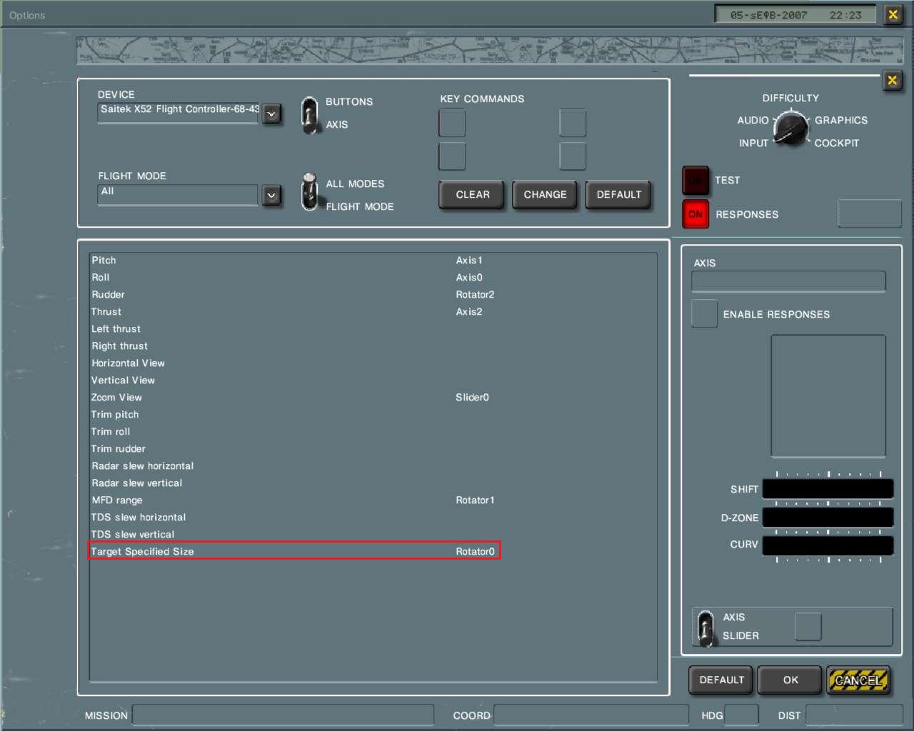

发表于 2008-6-9 12:21:40 | 显示全部楼层
我在LO里的设置,然后在配置文件里的ROTARY设成轴的方向,内容为MFD放大(-)与缩小(=)
[ 本帖最后由 feiying 于 2008-6-9 12:30 编辑 ]
发表于 2008-6-9 12:23:54 | 显示全部楼层
那东西能自动生成彩色jpg表格么~~~?我自己看着都头大。先给你个a10的吧。Mode1是导航模式,mode2是对地模式,mode3没用。某些键位更改了游戏的键位表。看功能名称你能知道是改了哪个。
发表于 2008-6-9 12:35:58 | 显示全部楼层
还有su27,33,mig29一个,f15一个,su25一个,su25t一个。
 楼主| 发表于 2008-6-9 13:05:18 | 显示全部楼层
原帖由 feiying 于 2008-6-9 14:21 发表
其实你发的这张图和我一楼发的一模一样,所以我想问题应该在你说的"然后在配置文件里的ROTARY设成轴的方向,内容为MFD放大(-)与缩小(=)"里
强烈要求feiying把这里说明白一下,感觉有些糊涂了??你说的“然后在配置文件里的ROTARY设成轴的方向”,是不是应该是在配置文件里的ROTARY设成分段,之后一段是MFD放大(-)另一段是缩小(=),感觉这样才对,不然你怎么把ROTARY在轴的模式在下定义啊?不然,麻烦feiying上个你配置文件里rotary的截图也行
391的图我已收下,不过在你这个图中还是没看到你是怎么设置rotary的?那个彩色的东西我是自己写的~~~~~
ps,是不是在配置文件中rotary1就是游戏中的rotary0,rotary2=游戏中rotary1?
