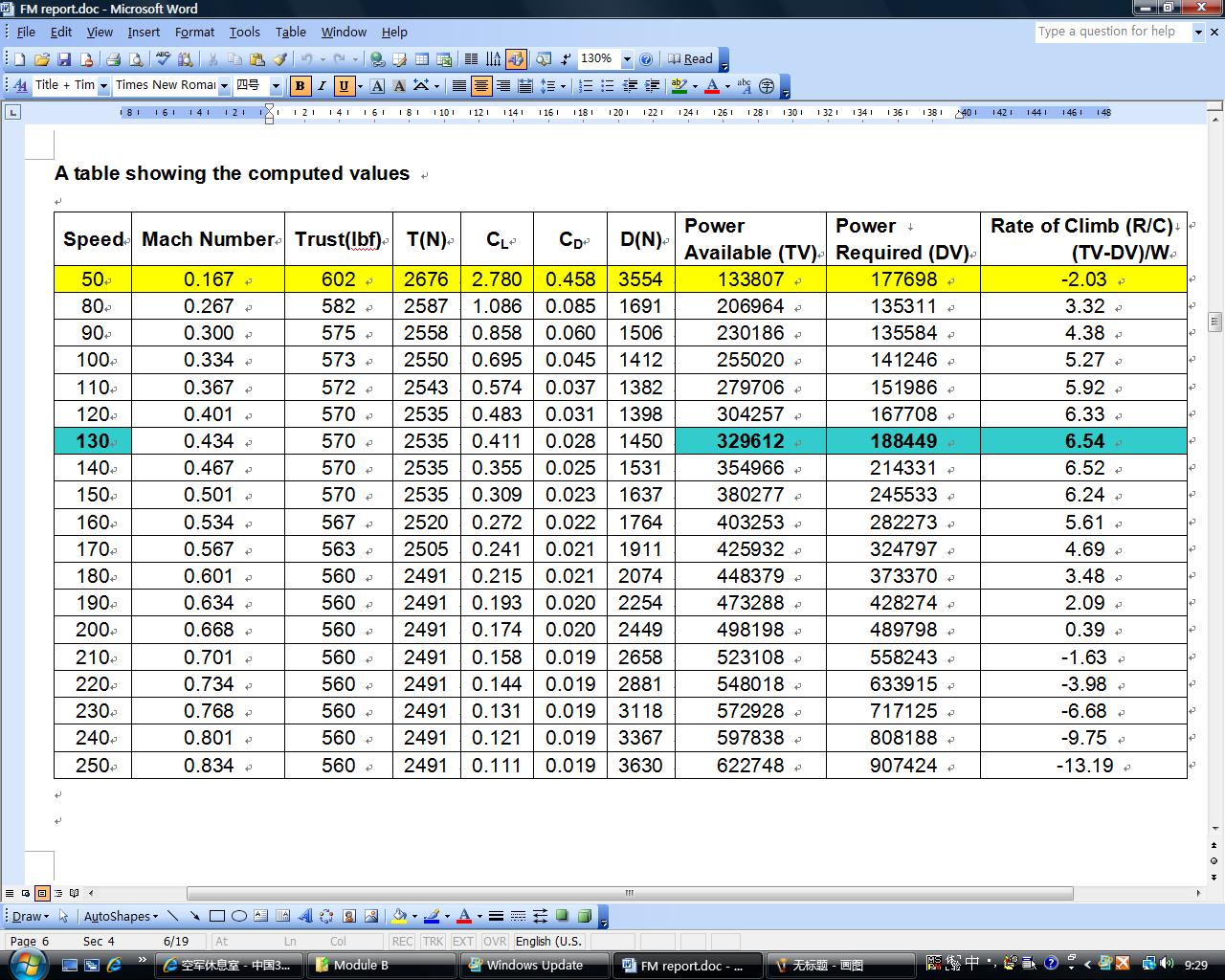

此表是我作的,这里是10000米而不是10000Feet,大家不用在意有颜色的行

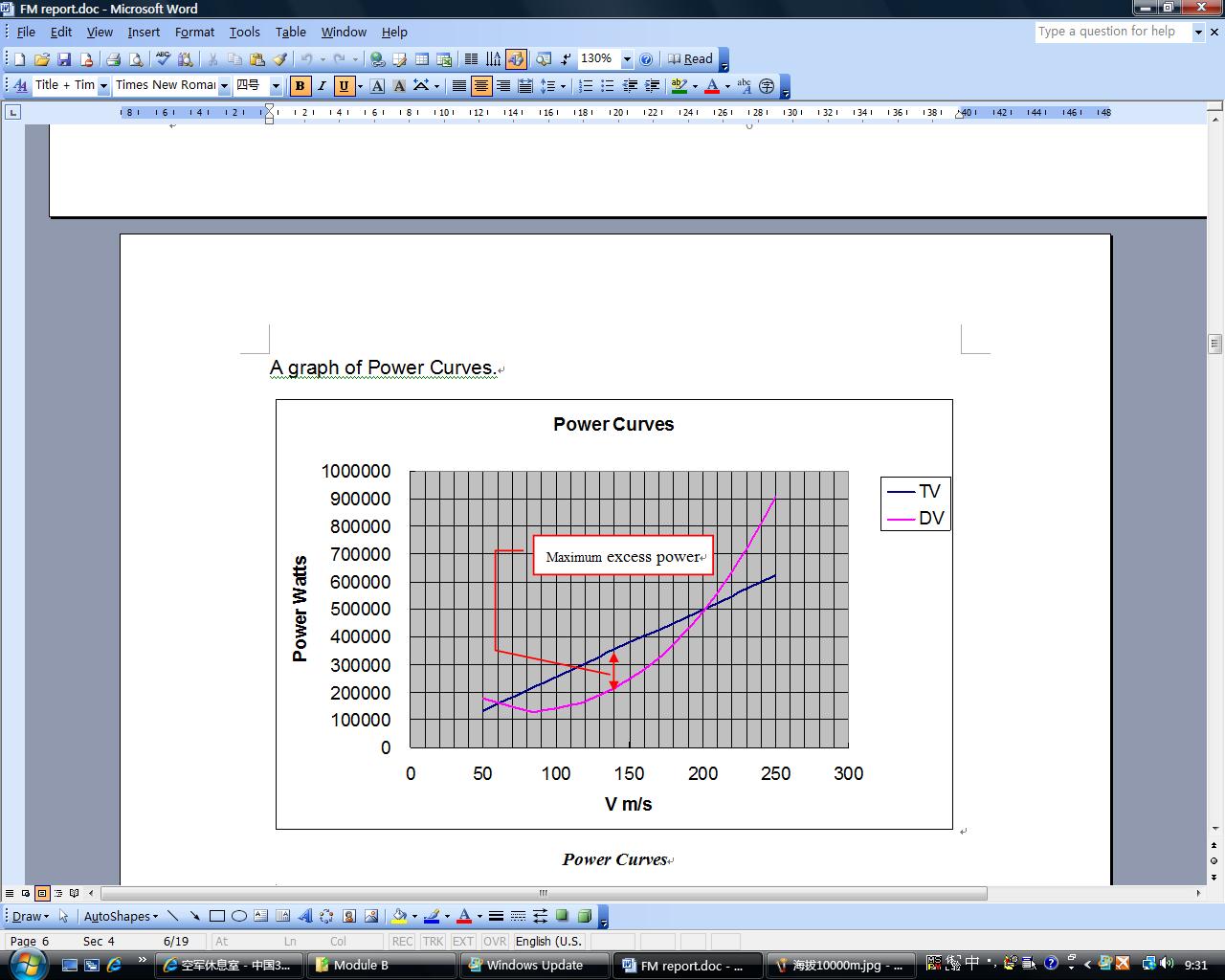

根据上图画的power and drag curves

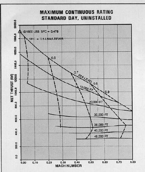

Steve贴的图是涡扇发动机的速度、高度、转速特性吧,是想了解机理么?

差不多,这个图是fj-44发动机的 速度,高度,发动机推力,与,specific fuel consumption(应该叫耗油率吗?)的图

推力和发动机转速的三次方成正比,接近最大转速时,推力与发动机转速的四次方成正比。也就是说80%转速时,推力只有接近最大推力一半的样子。
第一张图中的推力是可用推力,也就是发动机在当前高度速度下能够产生的最大推力。注意:这个是发动机的特性,是与飞机的阻力无关的。
发动机的推力近似为T=空气质量流量* (喷气速度-飞行速度) ,当考虑推力与马赫数关系曲线时,由于马赫数的增加,质量流量增大,同时喷气速度增大(由于马赫数增加压气机进口处总压增加)。但同时飞行速度也增加。所以发动机的可用推力应该综合考虑3方面的影响。
图上海拔高时变为直线,说明此时可用推力相对于马赫数近似不变(还是综合上面所说的3方面影响)。再次说明下,这个T,是发动机能够输出的最大推力。而随着马赫数增加,阻力也是在不断的增加的,所以不可能像LZ所说的那样增加完速度用较小速度就OK了。

      补充一点,推力T和海拔高度H的关系,由于高度增加,空气密度降低,所以同等速度下空气质量流量降低。所以推力T随高度升高而降低。
      另外,对于喷气机来讲,是用可用推力而不是用可用功率的(活塞或涡桨才用),所以较大速度时T变小不是因为可用功率一定,速度变大所以推力变小。(变化规律我刚才提到了)
      第2张表格和第3张图,剩余功率是表示飞机爬升能力的:垂直方向速度V=总速度V*sin爬升角
                                                                                                           sin爬升角=(T-D)/W
      相乘在一起就是 V垂直=(TV-DV)/W,第3张图中的最大值,就是飞机恒定速度下爬升率最大的时候;同理T-D最大的时候就是飞机恒定速度下爬升角最大的时候。

“第一张图中的推力是可用推力,也就是发动机在当前高度速度下能够产生的最大推力。注意:这个是发动机的特性,是与飞机的阻力无关的。”对,你说的对,这个是可用推力.这个数值在海平面时,速度增大的情况下在不断间小,而不是真实推力。真实推力在unaccelerated horizontal flight的时候,是应该等于阻力的,T=D而阻力在增加, 自然推理也就增加了。我糊涂的地方就是在这里了。这个的确只是发动机特性,与飞机阻力时无关的,我计算时用的飞机阻力方程和这个表没有任何关系,在这里Drag Polar = 0.018+0.0569CL2
但是你说的“发动机的可用推力应该综合考虑3方面的影响”能再次具体说明都是哪3方面吗,因为我认为是2方面,T=D,在飞机形状一定的情况下,阻力是Induced Drag+Parasite Drag 而在这2个DRAG里只和气体密度和飞行速度有关,所以总的阻力只和这两方面有关….?不知道对不对?
你说的爬升率问题,我做的时候原题是这样的
4. Assuming you climb at MCP, what is the speed for the maximum rate of climb at an altitude of 10000 metres and what is the corresponding ROC in ft/min?
由于老师把10000feet打错成了10000m,我只得在此表上自己画出32808feet时候的曲线,用interpolation找出数值。。。

就是假设尾喷管完全膨胀,此时发动机的可用推力T=m*(V排气速度-V飞行速度),其中m为单位时间内流过发动机的质量流量(燃油+空气,但是燃油通常比例小,所以近似计算用空气质量流量代替),m*随飞行速度增加或空气密度增加而增加。V排气速度随飞行速度增加而增加,是由于速度增加,空气总压增加(静压+1/2密度*速度平方),所以排气速度也会增加。综合3者的关系,可得推力T与速度的关系。

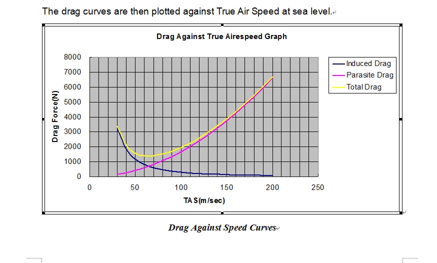

     亚音速下是就有2个阻力,零升阻力(粘性摩擦阻力+粘性压差阻力)和升致阻力(诱导阻力),D=1/2*密度*速度平方*面积*阻力系数。阻力系数=零阻系数+K*升力系数平方,所以与速度,密度,升力系数都有关。这也是为什么速度虽然比较低时,也无法维持很大迎角定常转弯的原因。

“零升阻力(粘性摩擦阻力+粘性压差阻力)和升致阻力(诱导阻力)”这个应该就是我说的Parasite Drag + Induced Drag(lift drag)

下图是我当时画阻力曲线时的方法
[ 本帖最后由 wowo1233 于 2008-6-11 13:57 编辑 ]
