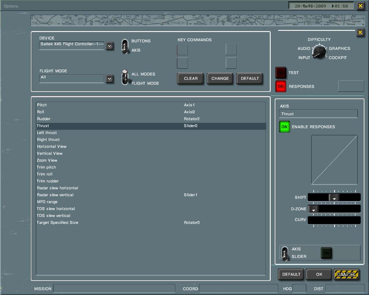

不过油门和舵是需要在LO的OPT内设置的,请检查以下是否设置正确了。参见
其中首先首先拨到AXIS,油门是thurst,点change然后动油门就OK了。
最后记得点OK保存。

我知道油门杆和舵需要在这里设置,舵先不管他了,油门杆我是设置在thurst上,Axis2轴,和你是一样的,可不可以截一个Axis2轴的曲线图呢?你上面截的Axis1轴的图

和我完全一样,无解了
