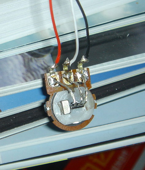

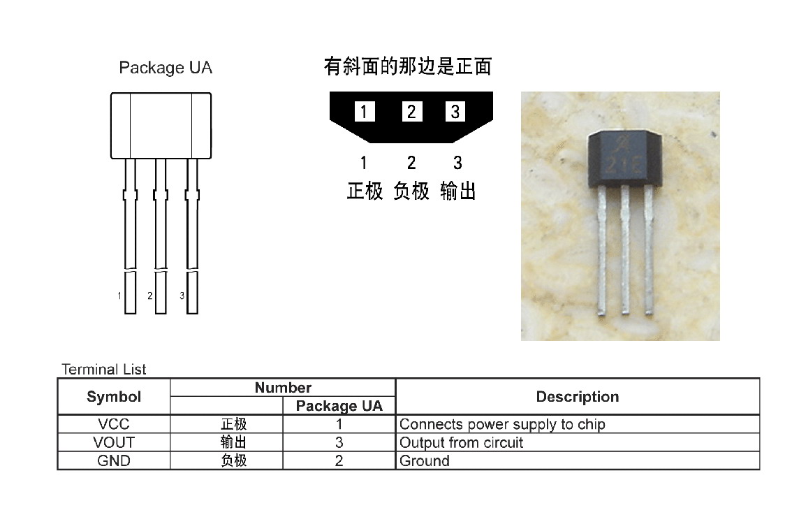

霍尔元件腿脚说明

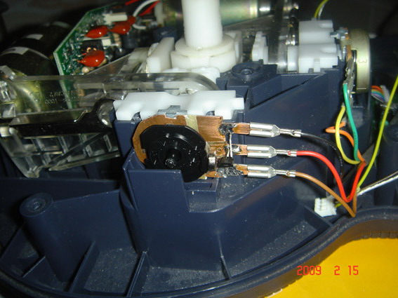

实际电位器替换-罗技力回馈中应用

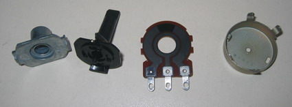

A 罗技力回馈电位器分解
可以发现罗技电位器的做工,我就不多说了
B 制作电路板,我用双面覆铜板,中间劈开.用剪刀剪出形状,1321垂直放立.
C 装上电位器,安上磁铁.磁铁位置请自行调整.

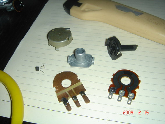

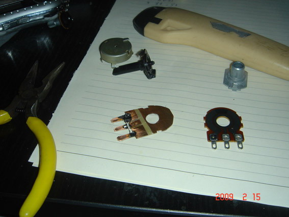

实际电位器替换-普通电位器中应用
A 电位器分解后,用刀子把碳膜刮开,做成断路状态. 断路状态

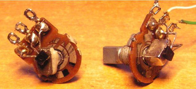

B 按图中连接,装1个磁铁和2个磁铁,本人感觉区别不大,请按个人喜好安装
调节1321和原来电位器的角度一样,可以调节磁铁的长度,请大家用自己的电位器测量

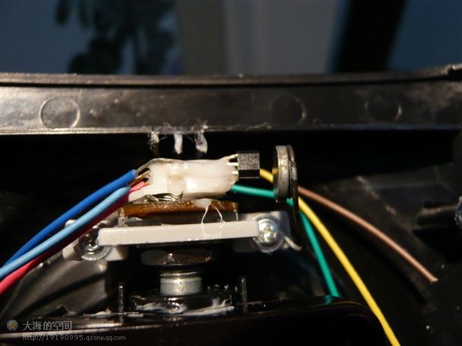

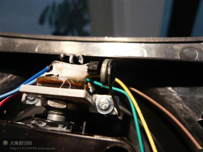

一些其他1321安装方法
用霍尔元件代替电位器(saitek st-290pro)

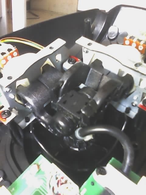

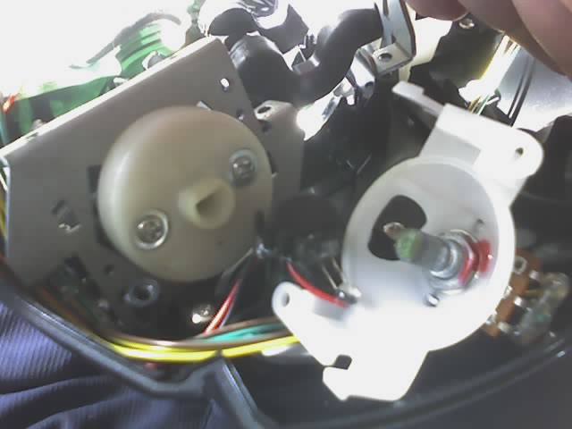

发表于 2009-3-6 13:37:06 | 显示全部楼层
似乎3型杆可以改
 楼主| 发表于 2009-3-8 18:05:00 | 显示全部楼层
看似可以改,最好把摇杆发给我。我测一下,我现在测罗技回旋,因为电压不够1321无法运行。好在用别的方法解决了
