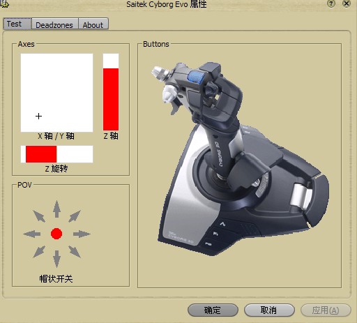

初入290或别的杆,配置文件都是别人帮我设置的,效果不理想,这次自己搞,几个开火键倒都没问题,就是节流阀如下,照道理自下而上推应该是0逐渐倒100%,可它这里反了反,自下而上变成了100%--0,如下图,twist轴也是设置成如下的(就是垂直尾翼左和右),结果游戏里毫无反应,帮忙指点一二。
PS:在 LO TEST里,节流阀没反应,TWIST也是,但就算是我的52,不打驱动与配置文件照样行!!!!
希望好心人最好以贴图的方式为鄙人指点一二!!!!

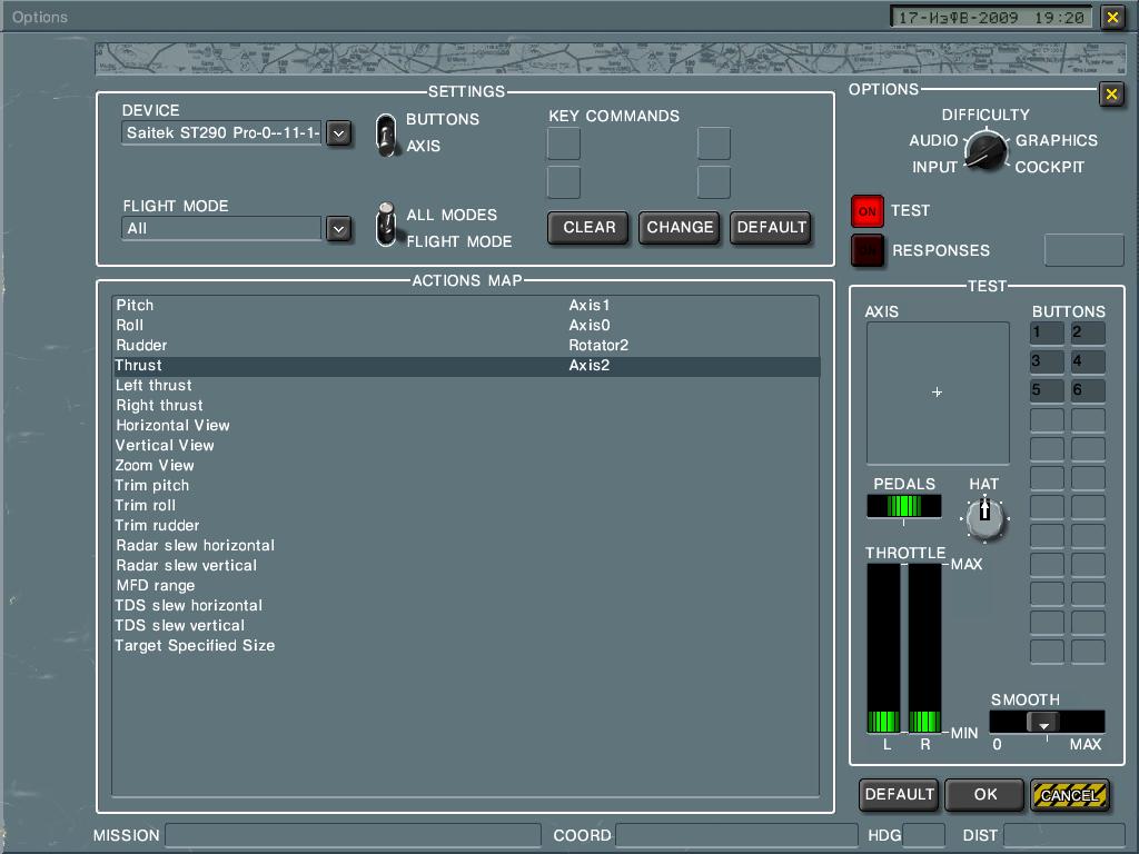

发表于 2009-3-17 18:40:27 | 显示全部楼层
那个啥。。。SST是设置按键用的。。。
像XYZ还有舵这4个基本轴,其实是在LO中设置的,根本不需要用SST设置轴。

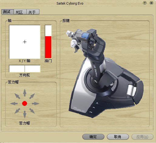

 楼主| 发表于 2009-3-17 19:07:18 | 显示全部楼层
原帖由 flanker011 于 2009-3-17 18:40 发表
那个啥。。。SST是设置按键用的。。。
Z轴无任何效果,X\Y确实可以!!!
搞好了,算是这样吧??

发表于 2009-3-17 19:09:03 | 显示全部楼层
回复 3# wuti17 的帖子
记住,轴,是在LO的OPT界面里设置的。

 楼主| 发表于 2009-3-17 19:29:07 | 显示全部楼层
尊敬的版主请看上面!
发表于 2009-3-17 19:34:47 | 显示全部楼层
尊敬倒太那个了。。。
看了下图,OK了,就是这样。
发表于 2009-3-17 19:39:29 | 显示全部楼层
基本正确,右下角smooth拉到最左边关闭平滑,越平滑延迟越大,不平滑问题不大。

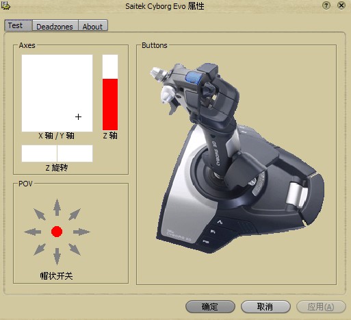

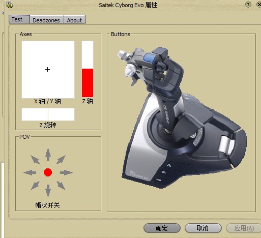

发表于 2009-5-2 20:32:00 | 显示全部楼层
原帖由 flanker011 于 2009-4-7 22:40 发表
游戏控制器内检测,有问题就送修或更换。
请教版主,是不是游戏控制器检测有问题,就一定是杆子的问题,不会有什么软件冲突?
节流阀放到最低的时候这样,动摇杆的时候油门的红色区域也跟着动-_-
发表于 2009-5-2 20:49:37 | 显示全部楼层
郁闷啊,移动摇杆怎么会影响到Z轴节流阀,难道电位器都是在中间?
[ 本帖最后由 purple-s-13 于 2009-5-2 21:37 编辑 ]
发表于 2009-5-2 23:14:52 | 显示全部楼层
这样子是不是只可能是硬件问题?  软件冲突可能吗?
