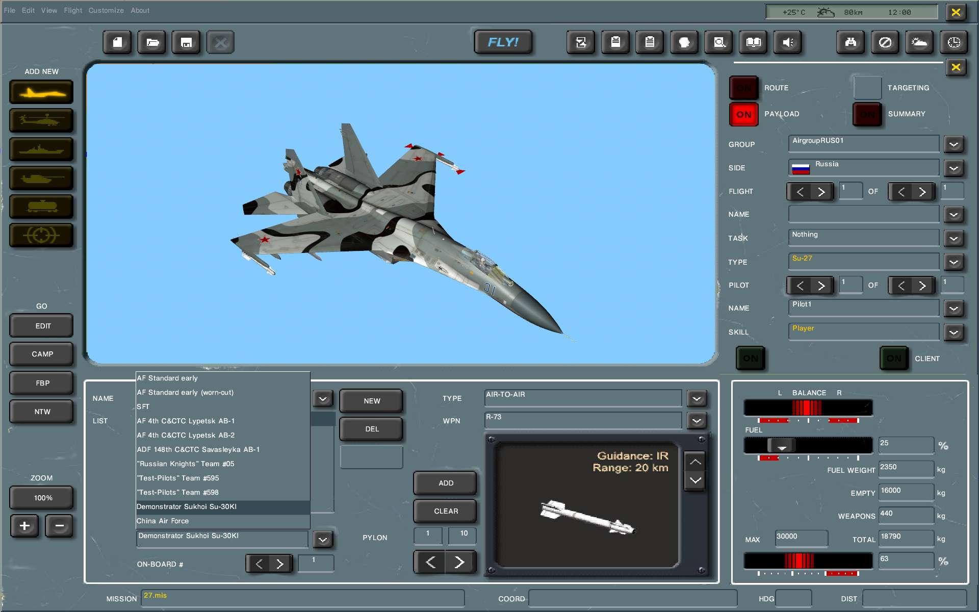

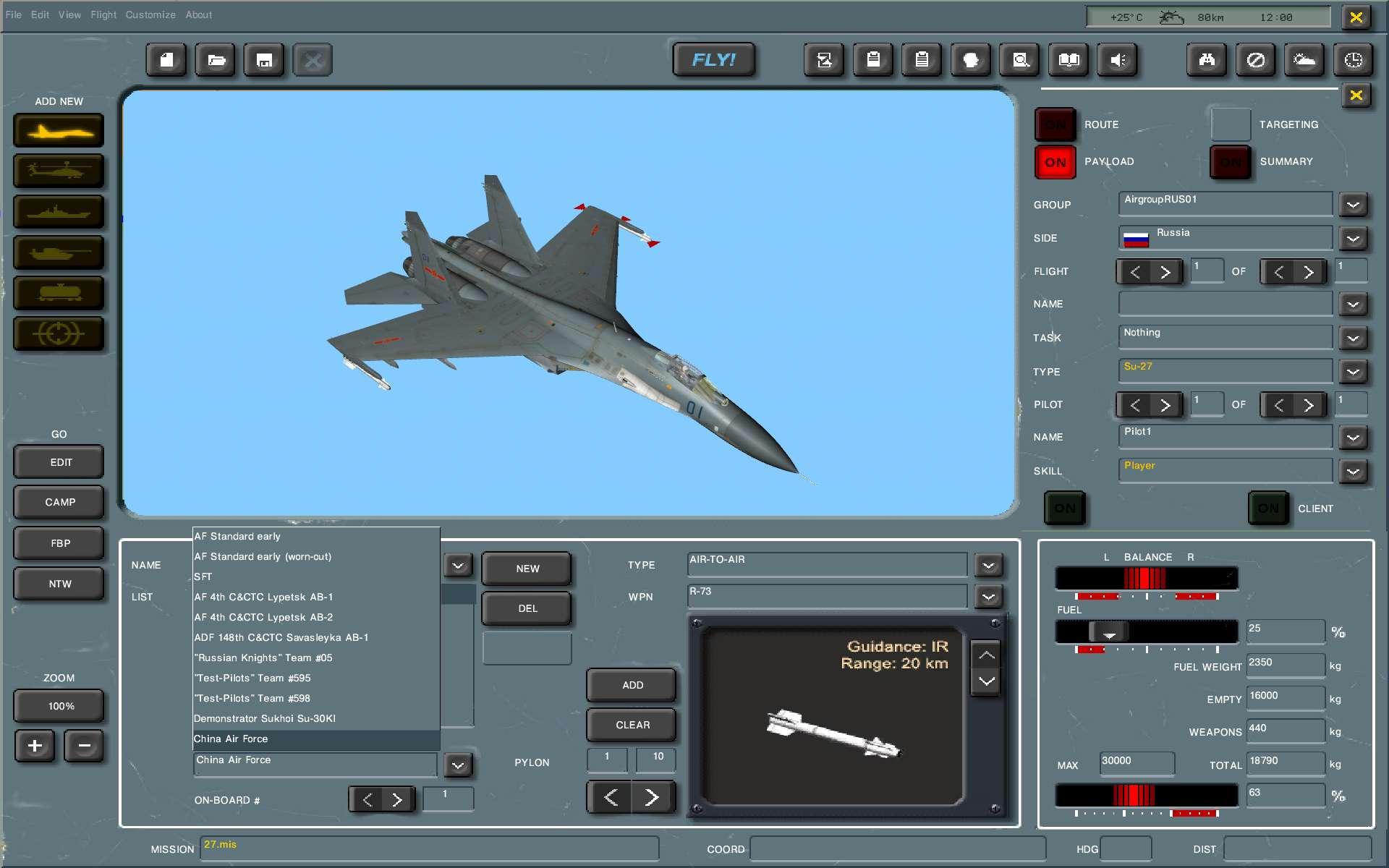

在修改过su-27.skin,把你的涂装文件(三个)、飞行员贴图、机徽、机轮,对应好,和修改过meinit.xml让那个涂装出现在涂装选择列表里之后,就完成了,以下是效果图
