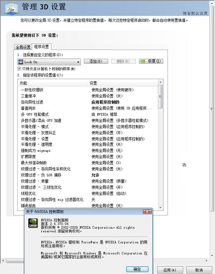

现在换了N卡,被nVidia的控制面板搞得有点懵,以下是由LOFC程序推荐的设置:
(每个条目下第一个可选项就是当前所使用的)
一致性纹理锁:
  使用全局设置(使用硬件)
  关
  使用OpenGL规范
  使用硬件
三重缓冲
  使用全局设置(关)
  关
  开
各向异性过滤
  应用程序控制的
  关
  2x
  4x
  8x
  16x
垂直同步
  使用全局设置(使用3D应用程序设置)
  使用3D应用程序设置
  强行关闭
  强行开启
多GPU性能模式
  单一GPU
  使用全局设置(由nVidia推荐)
  强制使用分割帧渲染
  强制使用分割帧渲染1
  强制使用分割帧渲染2
多显示器/混合GPU加速
  使用全局设置(多显示器性能模式)
  单一显示器性能模式
  兼容性能模式
  多显示器性能模式
  单GPU多显示器性能模式
平滑处理 - 模式
  使用全局设置(应用程序控制的)
  应用程序控制的
  关
  提高应用程序设置
  置换任何应用程序设置
平滑处理 - 灰度纠正
  使用全局设置(开)
  关
  开
平滑处理 - 设置
  使用全局设置(应用程序控制的)
  2x
  4x
  8xQ
  8x
  16x
  16xQ
平滑处理 - 透明度
  使用全局设置(关)
  关
  多重取样
  超级取样
强制成为mipmaps
  使用全局设置(无)
  双线性
  三线性
扩展限度
  使用全局设置(关)
  关
  开
最大预渲染帧数
  使用全局设置(3)
  0
  1
  2
  3
  4
  5
  6
  7
  8
纹理过滤 - 各向异性采样优化
  使用全局设置(关)
  关
  开
纹理过滤 - 负LOD偏移
  使用全局设置(允许)
  允许
  锁定
纹理过滤 - 质量
  使用全局设置(质量)
  质量
  性能
  高性能
纹理过滤 - 三线性优化
  使用全局设置(开)
  关
  开
线程优化
  使用全局设置(自动)
  关
  开
错误报告
  使用全局设置(关)
  关
  开

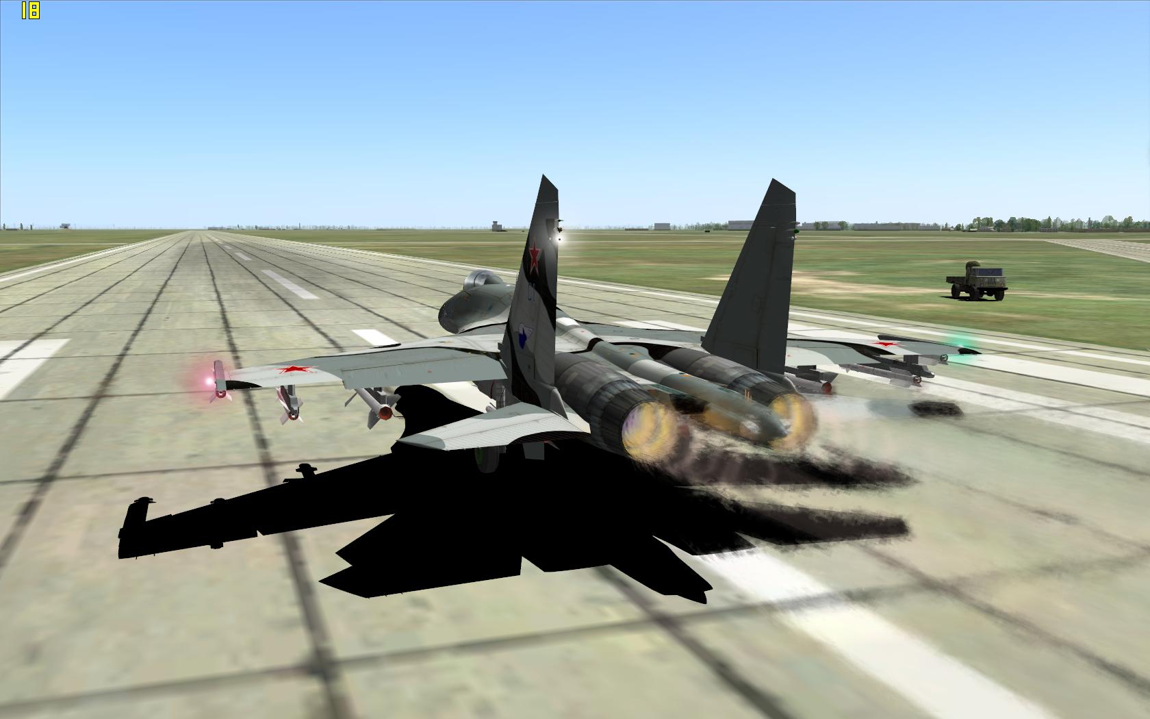

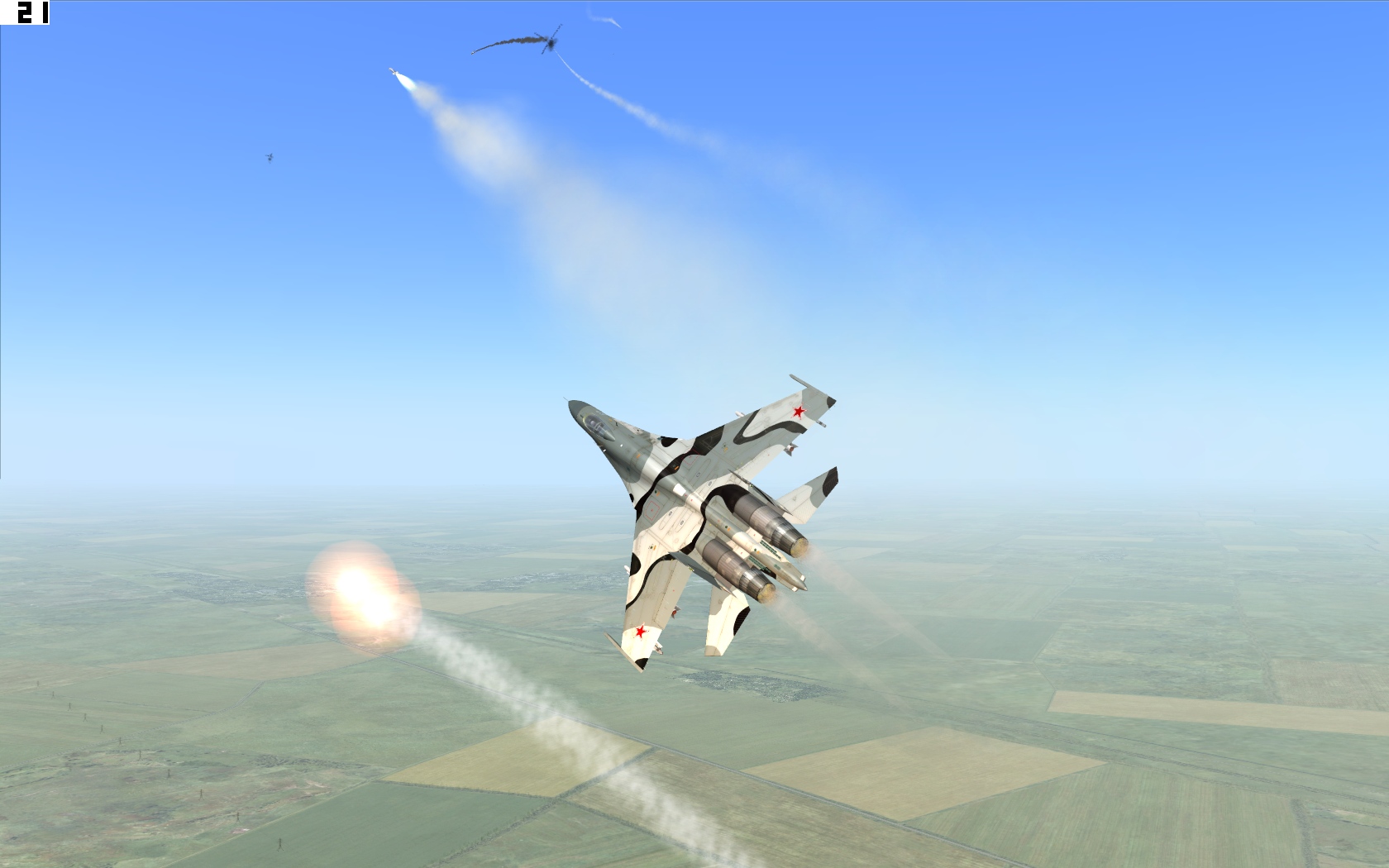

然后我在LO里把所有特效开到最高,截了一张图,发现边缘不太对,貌似AA效果也不是很好:
Google搜了一下,发现有人说nVidia的设置里没有AA这项。但我看“平滑处理 - 设置”跟AA长得接近。我想还是请教一下对N卡熟悉的人比较好。毕竟我以前从来没有用过。
发表于 2009-4-29 18:01:48 | 显示全部楼层
NVIDIA里面FSAA就是平滑处理,LO要想锯齿小,FSAA至少要4X。
另外你是DX10的卡,LO的阴影设置调整到ALL才行,不能是最高级别的FULL,否则就会出现你图上的全机黑影BUG。。。。。
另外你的图像长宽比好像有点问题,用LOCFG调整下

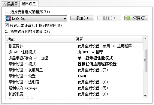

发表于 2009-4-29 23:54:09 | 显示全部楼层
各向异性过滤选16x
多显示器/混合GPU加速选 单一显示器
平滑处理模式选 16xQ
平滑处理设置选 强制
其他不用调

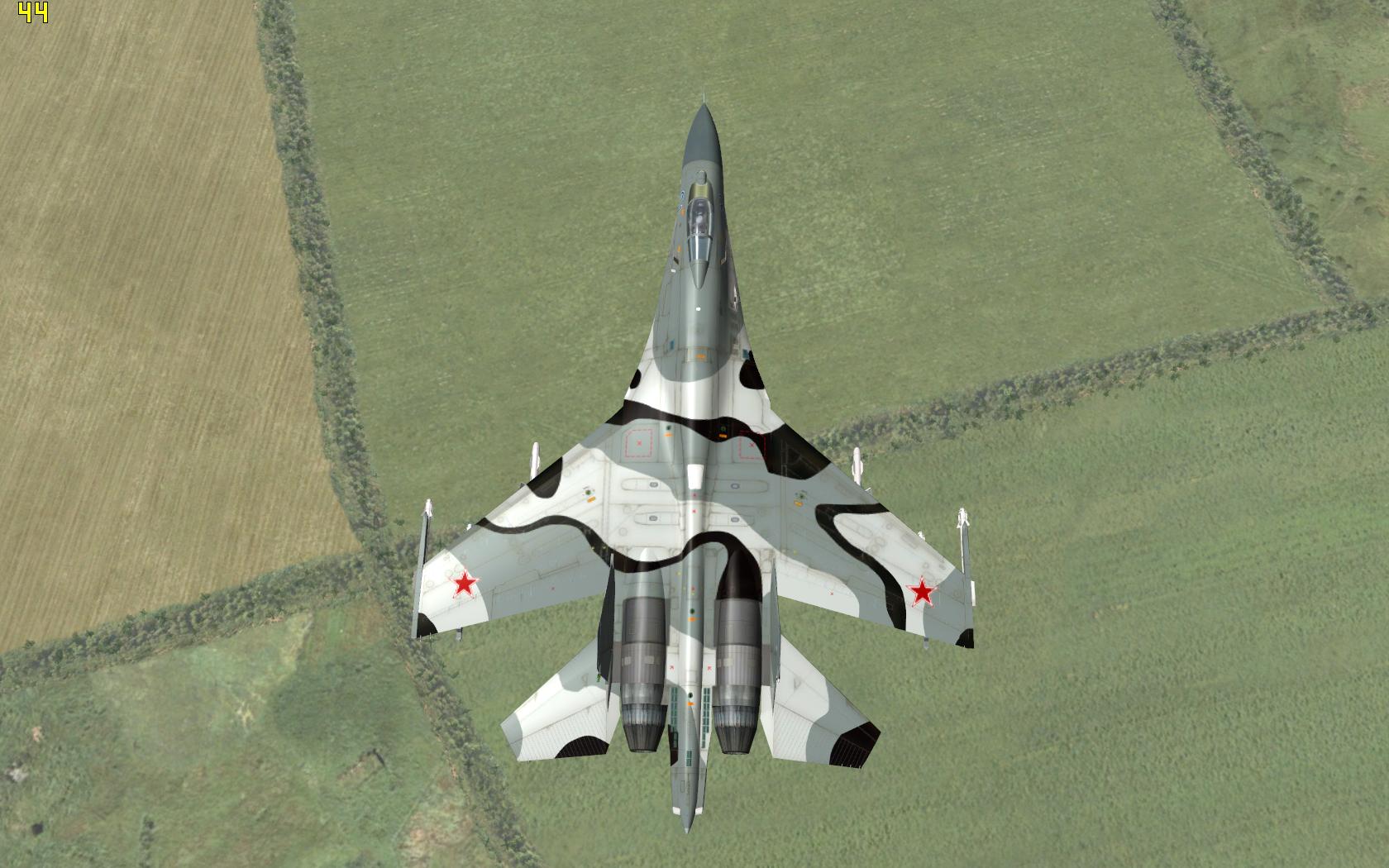

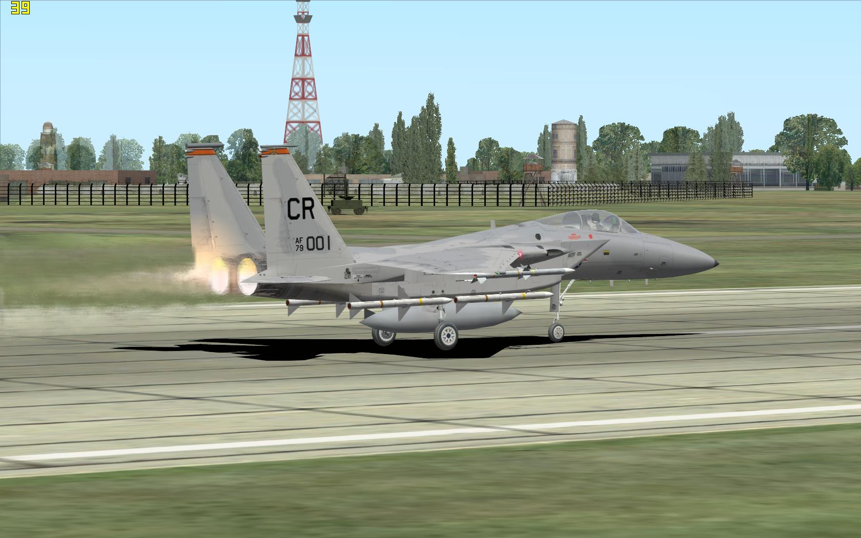

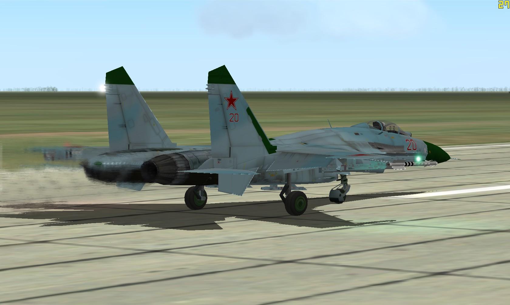

默认机模的多边形实在是囧。
现在OK了,装了15和27的mod,还有树木补丁,现在看起来不是那么差了。
不过我发现15的喷管内壁好像没有材质贴图,在小动力的时候可以看见是白的。我装的mod是FTP上面淘腾来的 F-15新Mod.zip 和 F-15新Mod升级文件.zip。

发动机内部是白的,就是F15 MOD没装好。。。。。。。。。
发表于 2009-4-30 17:51:36 | 显示全部楼层
Walmis 的F-15C mod (8楼图)在外型上,严重失真,所以我一直拒绝使用
期代Simmod 的F-15C 新mod早日下线!!!

你是GTX295么?截图怎么感觉抗锯齿才开了2xQ?
 楼主| 发表于 2009-4-30 18:58:42 | 显示全部楼层
原帖由 Phantom_II 于 2009-4-30 17:51 发表
已经注意到了。飞一个起落发现挂架位置向内偏,导弹悬空了。
 楼主| 发表于 2009-4-30 19:05:29 | 显示全部楼层
原帖由 kiss4luna 于 2009-4-30 18:02 发表
是GTX295,照这个设置的:
看着像2x是不是论坛页面预览图没点开?
也可能是我FRAPS截的时候质量有损失。我把PrintScreen作为FRAPS的截屏快捷键了。在Crysis里没问题,在LO里就会同时启动两个软件的截图。我用LoCFG把LO里的截图质量上调到了100%,但是尺寸超了,所以就把FRAPS截的图传上来了。FRAPS截的质量低,文件小。我都不知道该怎么设置高些。
发表于 2009-4-30 19:17:29 | 显示全部楼层
原帖由 RCtech 于 30/4/2009 19:05 发表
是GTX295,照这个设置的:
50758
看着像2x是不是论坛页面预览图没点开?
也可能是我FRAPS截的时候质量有损失。我把PrintScreen作为FRAPS的截屏快捷键了。在Crysis里没问题,在LO里就会同时启动两个软件的截图 ...
你可以用画图重新编辑截图,fraps有时候跟显卡的抗锯齿功能有冲突
