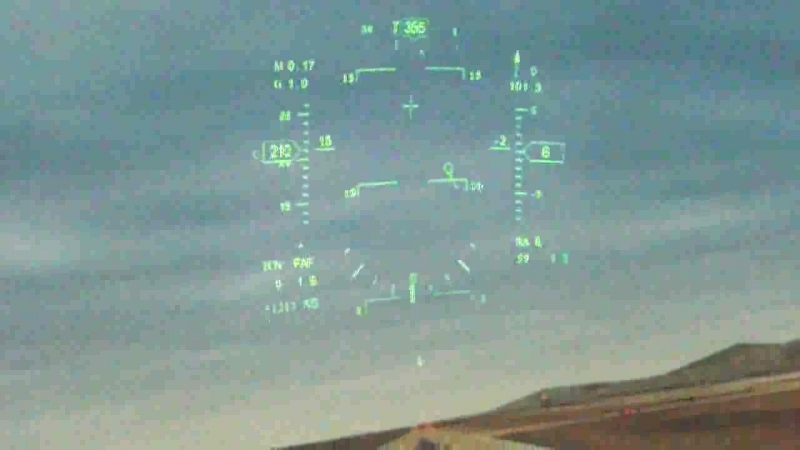

嗯,这个HUD我很喜欢,按老千的描述,L15果然是个好东西。
发表于 2009-6-12 16:43:08 | 显示全部楼层
话说图上看HUD稍嫌模糊,真实情况下看得是否是很清楚的?
很清楚,这张图是从视频拿出来的所以模糊
发表于 2009-6-12 16:50:55 | 显示全部楼层
哦,大善。我一直担心视频上看HUD那么模糊,飞行员视力果然NB的,合着实际上本来就是很清楚的。L15的外形虽然前后多有改动,但整体上变动不是那么大,从刚开始的那一个直到现在的,L15都很漂亮,性能上也是国内专职教练机中最好的。

当初一坐进L-15的模拟器,我们飞美机的HUD就很快适应,非常舒服.
