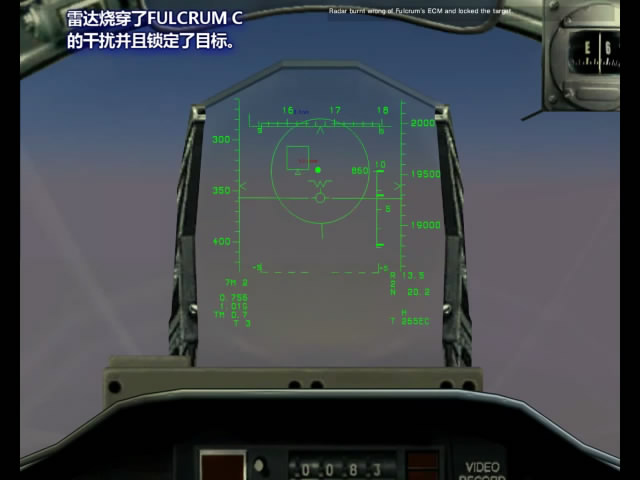

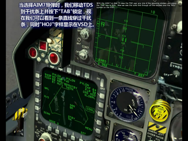

视频里面是先在HOJ里面发射了一枚AIM7以后才提示雷达烧穿X的干扰并且锁定目标,是不是一定要发射导弹?还是根据人品撞雷达效率?

 楼主| 发表于 2009-6-21 20:10:48 | 显示全部楼层
前面使用雷达锁定的时候有6个目标,是不是真实目标就在6个里面?
一定要雷达烧穿了干扰条才能攻击目标?可以绕过去或者有其他的办法么?
HOJ攻击的是带干扰的目标,假如没有打开干扰就能躲过HOJ的攻击.这样理解错误了么?按E打开机载干扰,按什么使用干扰条?诶,算了按键的问题我还是去查下表.
 楼主| 发表于 2009-6-21 20:12:32 | 显示全部楼层
回复 2# flanker011 的帖子
在视频里面表现的是在雷达烧穿干扰以后才攻击敌机.
那么这个是一定要雷达烧穿干扰么?雷达在什么情况下才会烧穿.

六个块只是美军表示此航向上有主动ECM干扰的图形表示,并不是说有六个目标,如果你飞的是27,你就会看到一串无规则的回波条了,15只是将其处理了一下,而不是将接收到的信号直接显示出来而已。
烧穿只不过是本机的雷达可以压过对方的主动ECM了,此时雷达可以获得对方的精确飞行参数,包括距离、高度、速度、航向等信息。只要具有HOJ(HOMING ON JAM瞄准干扰源)能力的导弹,都可以直接攻击未被烧穿的目标。但是请注意,在干扰烧穿之前,不能识别敌我,如果有AWACS,请向其确认目标的敌我信息【\ F5 F4-DECLEAR】。主动干扰在LO中不能回避,不能压制,不能绕过,烧穿距离一律是25KM,也就是开启主动干扰机的飞机,在其周围25KM建立了一个屏障,在这个距离之外,其它人不可能通过雷达获得干扰源的准确信息。
关了ECM后,HOJ模式的导弹将失去目标,但是此时其它人可以通过雷达获得你的准确信息,可能会借此向你发动攻击,并且原来HOJ的导弹,也可以转入其它制导模式,从而发动攻击。
箔条干扰弹在LO中不会产生类似主动ECM那样的干扰带,但是对于导弹而言,箔条确实是有实际作用的,特别是对于AIM7和R-27ER/EM这类半主动雷达制导导弹。

  这样说吧,敌机开启 ECM干扰,目的是干扰本机雷达对他的锁定和攻击,表现就是三楼图中 VSD上显示了干扰波(那六个长条表示的是干扰波而不是六个真假敌机),此时本机依然可以通过锁定干扰波的方式锁定,但是无法像 STT模式锁定一样获取敌机高度、速度等详细信息。
  所谓的 HOJ模式,就是本机通过锁定干扰波以后发射导弹,导弹虽然无法直接攻击敌机,但可以循着干扰源的方向去找到敌机并进行攻击,但这种方式的命中率很低

 楼主| 发表于 2009-6-21 20:42:06 | 显示全部楼层
回复 10# foxwxl 的帖子
视频里面的6个块其实并不是干扰条?而是F15的雷达对ECM进行处理后的信号?

预警机只在任务设置了情况下才可用,并不是一直有的。
6个块就是用来表示“喂飞行员,这个航向上有个主动干扰”,并不表示任何实际的距离。你看看27的被主动干扰时就会明白了,就是一个主动脉冲带,看着很乱,美军把很乱的东西显示成了6个块而已。
注意ECM的块是空心的,而真实的回波是实心的。
