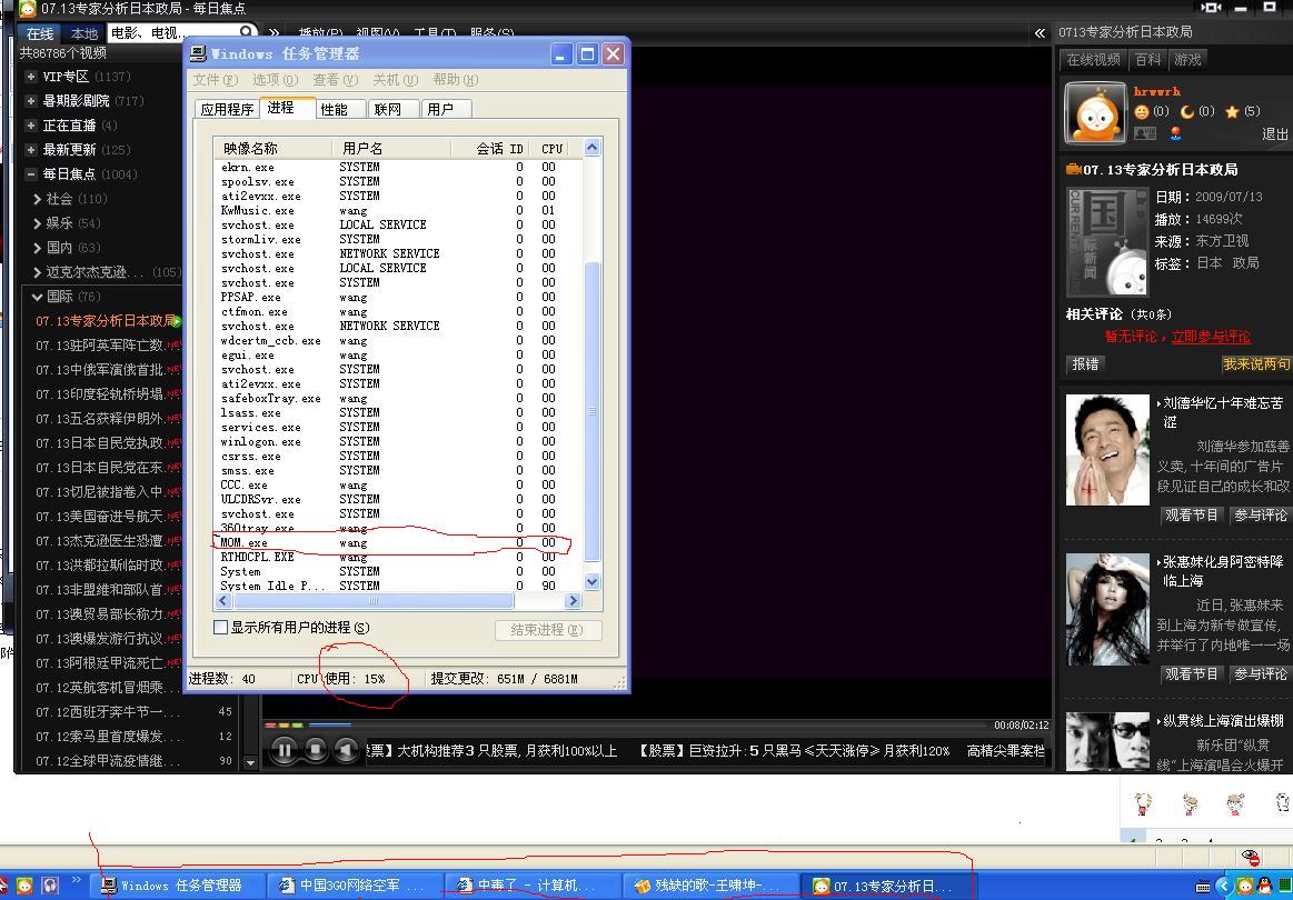

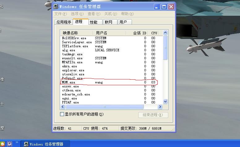

不知怎么搞的,今天中毒了,用360和NOD32都查不出来,可系统进程里有个MOM.exe的进程老是跳个不停,位置老是在变.没开任何程序CPU都有40%以上.现在机子慢得 请问有什么杀毒软件能杀呀.

mom.exe  如果是装了新的ATI驱动的话那应该是正常的。
  如果不是,应该是木马。
  Trojan/Mom
  Trojan/Mom

经过一个晚上的不停地做系统还原,那个现象暂时算是消失了,不过就是不知病毒是否真的清除了
 楼主| 发表于 2009-7-13 19:35:56 | 显示全部楼层
现在是多开了两个网页+一网络电视+一音乐播放器也才是15%

这个貌似ATI显卡驱动的问题,楼主如果用的是ATI的显卡(从进程中看到有ATI显卡驱动进程)请尝试卸载掉显卡再重新安装最新的ATI WHQL驱动!
