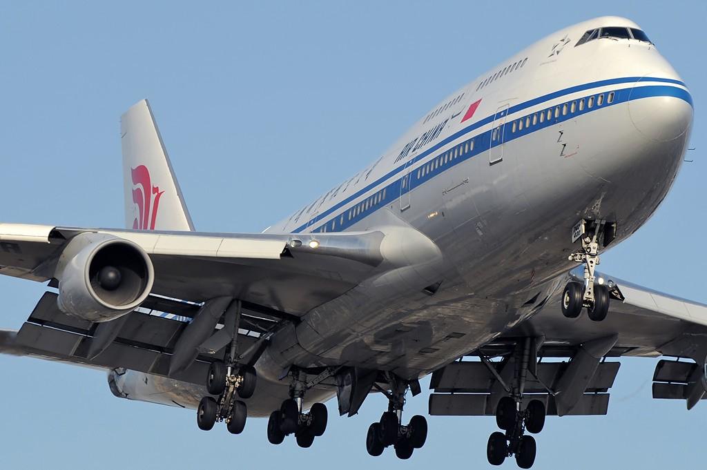

发现国航的747貌似全是PW引擎。。。
比较郁闷。。。
