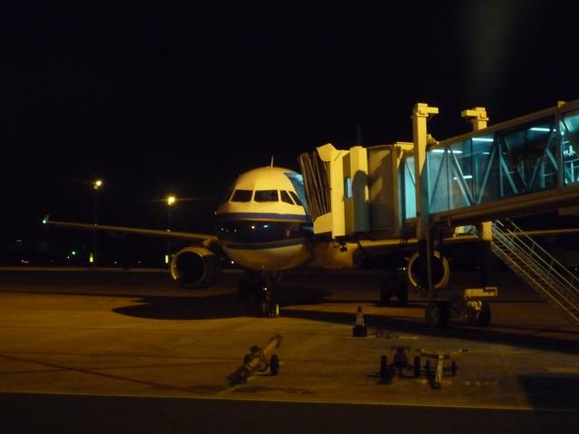

[图片] 傳兩張可以清晰看出A319和A321區別的區別的圖~~

除了口罩还有别的区别没?

下面那个是港龙的飞机?

底下那架的发动机进气口的口径比上面的大。
发表于 2009-8-24 15:30:11 | 显示全部楼层
一个IAE一个CFM的引擎,如果第二张图的空客装的IAE的引擎,看的出来个毛!
如果发动机同型号,这个角度完全看不出来
给你说个方法,机翼上有紧急出口,有两个的就是320,有1个的就是319,紧急出口在机翼前后的就是321,不过321很好认,最长的就是
小LAN你去找找都装IAE引擎或者都装CFM的319或320,看能不能从引擎上看出区别

如果拍摄角度一样的话可以从尾翼的位置来判断。319和321一个长一个短。透视原则看的话尾翼不可能在照片上的同一个位置

原谅我这个外行吧, 什么都没看出来。。。

319塌鼻子
321挺鼻子
发表于 2009-8-24 18:29:18 | 显示全部楼层
原帖由 biller 于 2009-8-24 18:27 发表
319塌鼻子
321挺鼻子
图装引起的视觉误差

FSX里图成全白貌似还是这个样子
外表上到是看不出同一个飞机采用的不同型号引擎,那玩意儿给罩住了~~

CFM和IAE外观还不好分啊……?
前者短外涵,后者长外涵;前者花瓣反推,后者后退反推……靠外观分Trent 800和PW4084才是悲剧呢……
