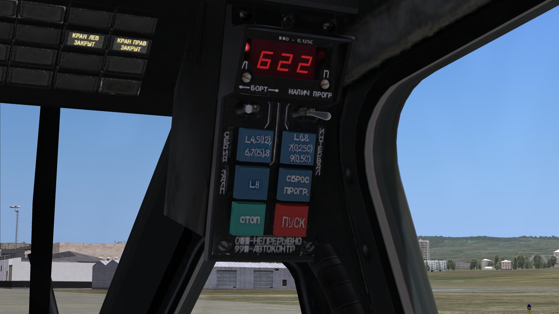

那个手册里对uv-26系统的介绍里,有两个键的解释不太明白,请各位指教。
一个键是СЕРИЯ,英文是这样说的:The number of sequences is equal to the number of times the program will be run (except for 5 when the number of sequences is 12 and for 7 when the number of sequences is 15).听1090说是施放次数,可是不明白括号里的什么如果是12就不能是5.....这啥意思呢?
一个是ИНТЕРВАЛ,英文是:The delay is in seconds and is equal to the displayed number except for the cases of 7, 9 and 0, for which the intervals are 0.25, 0.5 and 0.125 seconds respectively.这个是每次施放的间隔还是单个干扰弹的间隔呢?还有后面那个7,9,0是指的啥U

发表于 2010-5-27 14:33:47 | 显示全部楼层
说俄语反而不懂了,如果指的是是HUD右上方的那个小面板的话,一个是释放个数,一个是释放间隔,释放个数可以理解,施放间隔的话从0到9间隔依次增大

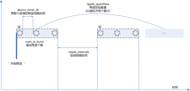

发表于 2014-6-17 11:42:54 | 显示全部楼层
虽然挖坟,但是我要说我也在研究这个
现在有中文手册了我这里
这个lua文件是修改几个干扰弹释放程序的文件
默认的lua在游戏里设置UV26为以下数字程序后提供以下几个干扰弹释放程序
当UV26程序设置在:
110时  序列1   释放一发间隔0.125秒
622时  序列6   一个序列释放2发间隔2秒
529时  序列12 一个序列释放2发 释放间隔0.5秒
手册只写到这里就结束了,在这之前详细说明了UV26操作板的控制方式。以上说明在手册里更详细
之后手册指到Ka-50\Cockpit\Scripts\Devices_specs\UV_26.lua说修改这个文件夹可以修改干扰弹释放程序
关于这个如何修改
求大神解释
发表于 2014-6-17 11:48:24 | 显示全部楼层
补个图,楼上的ID发不了附件
发表于 2014-6-17 15:51:58 | 显示全部楼层
大概这么个意思?
