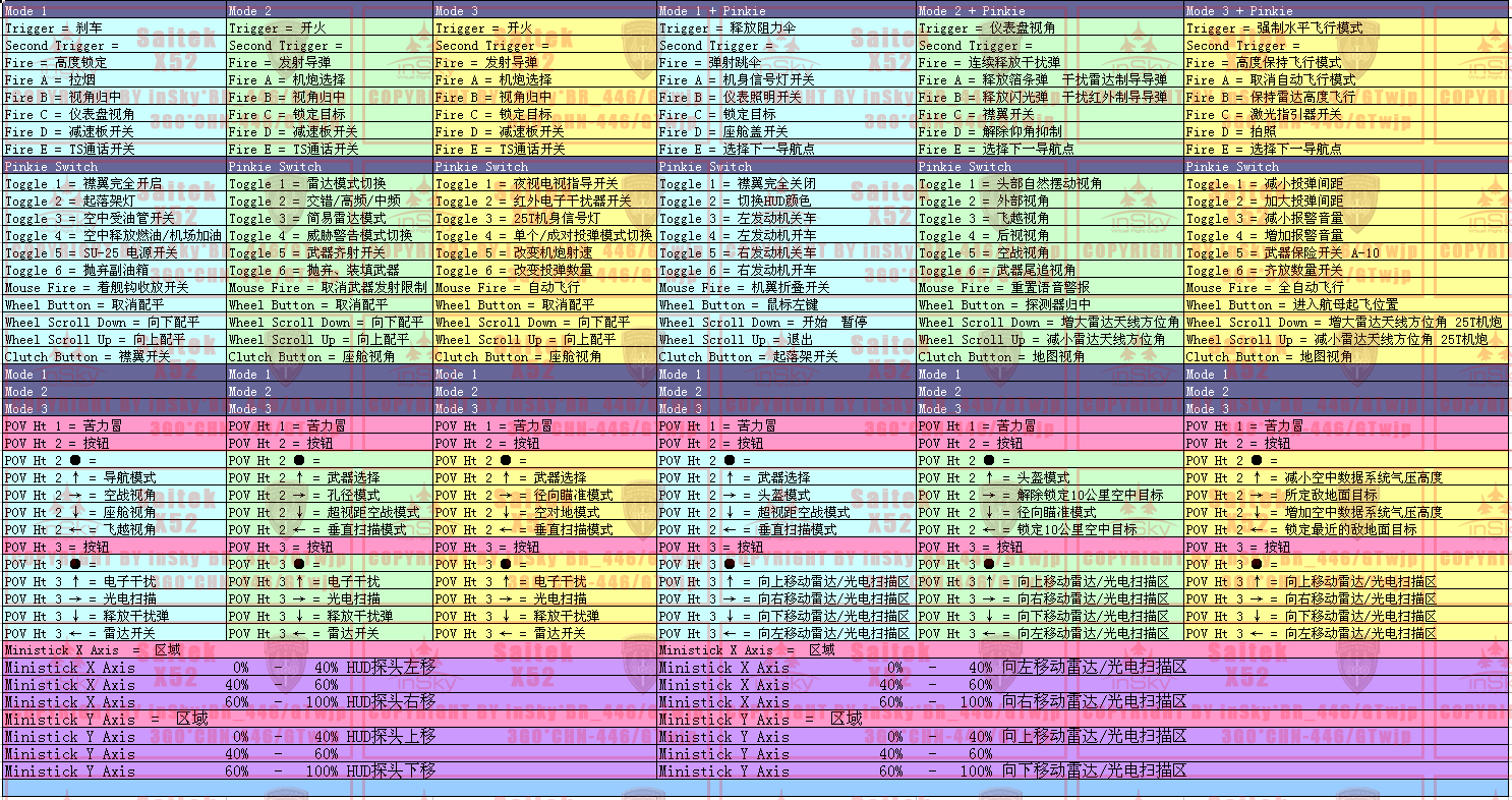

根据446的x52 for 1.12配置文件修改而来,完全继承446的按键布局。x52 win7测试通过
LOFC2_550.rar (7.11 KB, 下载次数: 193)
对应映射表
对应映射表

en 辛苦了!只是...刚才仔细看了一下,这个版本用的是446前一个版本的,不是最终版本,少了针对MFD和目标尺寸的操作,也就是对地攻击不太灵光

怎么解决RCtrl的问题的饿,用宏吗?
 楼主| 发表于 2010-6-2 21:24:36 | 显示全部楼层
怎么解决RCtrl的问题的饿,用宏吗?
simondhy 发表于 2010-6-2 19:38
你点右边的 直接就显示的是 RCtrl 啊 ....
发表于 2010-6-2 21:29:24 | 显示全部楼层
我现在编辑摇杆有一个定律
1.不使用多模式,1个游戏1个模式
2.不使用组合键,1个按键1个功能。组合键一律用在键盘上
操作简便,不会出现误操作 并且以X52那贫瘠的几个按键也能足够战斗时使用了

但你的这套好像是老的啊。我当时和393用的这套改的,按键新的要改。但相对游戏也要改。所以还是等新的吧!(那谢天特别感谢他。懂英文就是好。)

其实是不适用宏命令,SST对于识别RCtlr+##键位很低!
