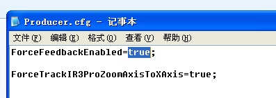

Lockon2.0中默认力回馈是打开的,将Producer.cfg文件中ForceFeedbackEnabled=true;改为false后,游戏中没有力回馈,但是回中力也没了,摇杆东倒西歪的。

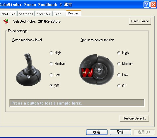

在FFB2驱动页面中打开或关闭力回馈也不起作用,游戏里的力回馈仍然有。

二楼中FFBenable=false即可

估计你是在调整ffb2摇杆属性(1楼)的时候调整的2楼内容吧?估计是搞叉了。
FFB2效果全开,然后FFBenable=F,效果就是无力反馈,但有回中力的。

现在的情况——
1.设置lockon2.0目录下/conf/products.cfg中forcefeedbackenabled=False后,无论FFB2摇杆的调节页面怎么设置(1楼图),结果都是没有力回馈且没有回中力。
2.设置lockon2.0目录下/conf/products.cfg中forcefeedbackenabled=true后,无论FFB2摇杆的调节页面怎么设置(1楼图),结果都是有力回馈且有回中力。
3.FFB2摇杆是否安装驱动对以上两条的效果没影响,即只要配置文件中的FFB=true,即使不装驱动也有力回馈。

注:x:\Program Files\LockOn Flaming Cliffs 2\Config\Producer.cfg中ForceFeedbackEnabled = true;若赋值false则摇杆无回中力!

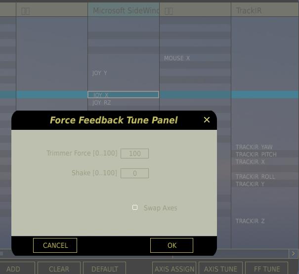

 楼主| 发表于 2010-6-20 23:21:16 | 显示全部楼层
选一个xy轴之一,点FF TUNE
trimmer force是回中力
shake是震动效果
卧了个大槽,粗心是要走弯路的!
