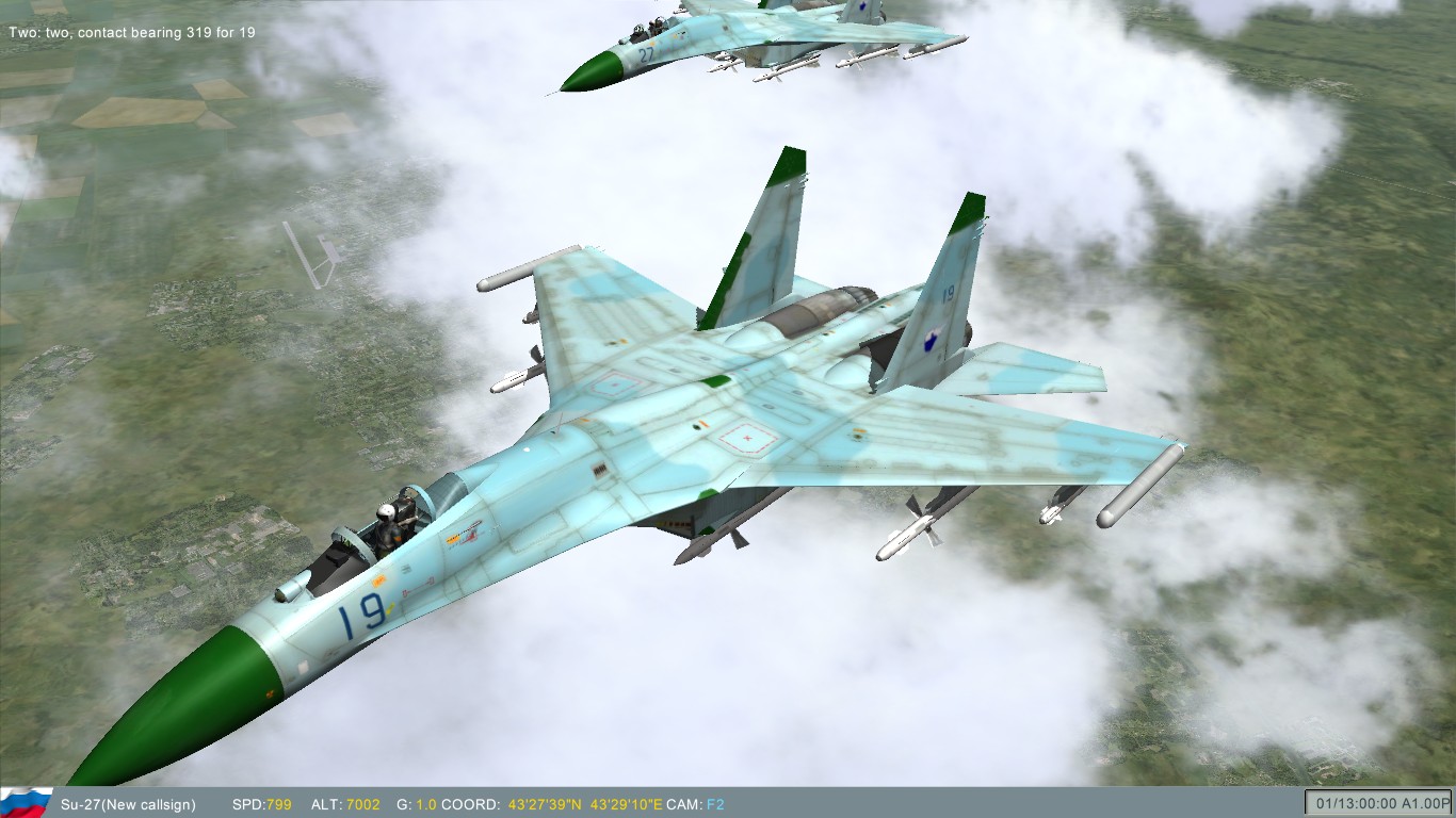

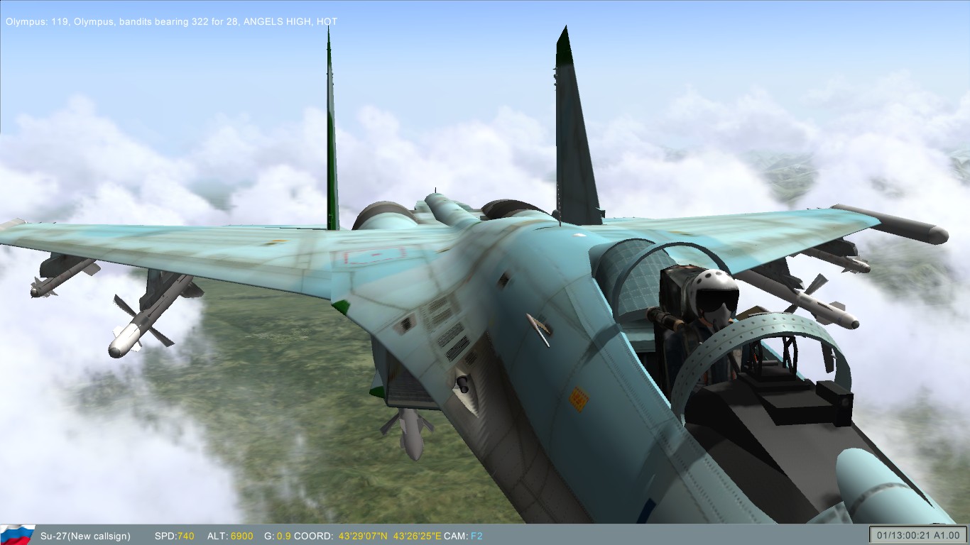

以前的台式机,Geforce8500GT,运行3go的su27mod很不错,效果一流,感谢各位mod工作组的成员
不过,自从换了笔记本,ATI5470,这个mod就悲剧了,座舱盖显示不出来。。。如图
有的时候换个角度,座舱盖就变成白色的反光的了,不透明。。。
怎么解决啊?

4850撸过表示一切正常,如果使用了诸如去除座舱划痕的补丁可能会导致座舱现实不正常

gys 的15     3go的27   去座舱划痕会使玻璃消失。。。。

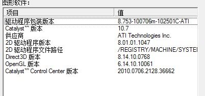

这是我的驱动信息,以前没用过A卡,不太明白着一大堆的版本号。。。。。。
mbzps 发表于 2010-8-16 09:24
你的驱动是在哪里找的?我用的驱动之家的,现在的版本是“5400系列”,并不能像原来那样显示出5470来,貌似amd官网上也是这个版本的
另外,以前还出现过开开AA以后,除了SU27和F15以外,所有飞机座舱透明,只显示仪表的情况,不过,过了几天自己就好了,一切正常。。。无语了

100%打了去除划痕的补丁惹的祸
