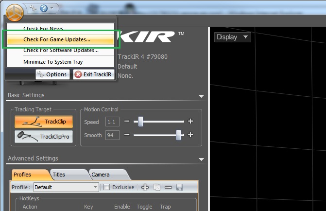

发表于 2010-8-17 22:59:19 | 显示全部楼层
正确的步骤是Google搜索关键字“TrackIR FC2 支持”
在返回结果中获取信息“更新游戏支持列表”
打开TrackIR 5软件,在主菜单里找疑似功能,不懂英文就用翻译软件。
思路只说一次,不可能每次都把饭做好了喂到嘴里。

发表于 2010-8-18 10:28:03 | 显示全部楼层
这东西部用设置,直接调曲线就可以。有2个方式可以选择。一个是锁定在你调好曲线以后编个名字。(他后面有个空选上钩)一个是在游戏列表里面找到2.0。把他后面的下拉菜单选到你编的名字。他上游戏以后就直接运行对应的文件了。
我编了3个 1。12  DCS 和2.0
补充一下看你的图你用的帽夹。
发表于 2010-8-18 11:27:16 | 显示全部楼层
这东西部用设置,直接调曲线就可以。有2个方式可以选择。一个是锁定在你调好曲线以后编个名字。(他后面有个 ...
dqdujiang 发表于 2010-8-18 10:28
    他的现象是进入游戏后TIR根本没有反应。估计就是软件的游戏支持列表比较旧,没有识别FC2。这个时候应该可以从TIR的指示灯状态看出来的。成功识别游戏后指示灯颜色会变化。我的硬件是TIR4,指示灯是下方的蓝灯。如果蓝色不亮就说明没有进入游戏模式。TIR5没玩过,不知道。
发表于 2010-8-18 14:36:46 | 显示全部楼层
IR5是双灯。左面的灯绿色代表设备进入使用状态,右面的灯绿色代表进入该游戏。两个灯红色代表未进行连接
