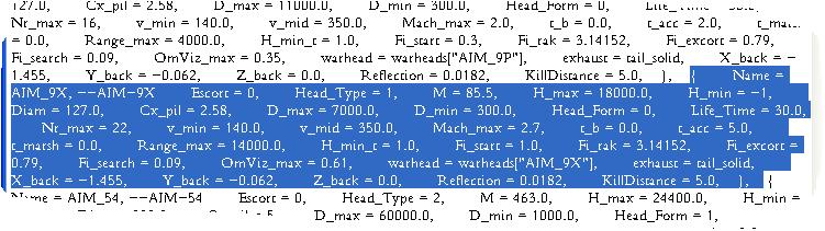

米机党爽了......
那里还有R-37、R-27AE之类的

神器代码!
Escort_;   主动雷达弹和红外弹为0,半主动空空导弹选1,2和3是地面。
Head_Type:导引头类型。1是红外,2是主动雷达,6是半主动。
M:导弹重量。
H_min:H_max:最大和最小作战高度
Diam_;     导弹烟迹大小,
Head_Form:导引头外型。
Life_Time:导弹寿命
Nr_max:导弹最大转弯过载。
v_mid:导弹平均速度
Mach_max:最大速度!
t_acc:第一级火箭燃烧时间
t_marsh_;  第二级火箭燃烧时间
Range_max:最大射程。
H_min_t_;  攻击最小高度目标。
Fi_rak;攻击全向目标选择。
Fi_excort 导引头搜索角度。
Fi_search:导引头搜索波束宽度。
OmViz_max:导弹最大跟踪角速度。
Kill distances :非触发引信杀伤引爆距离

各位有打算把这个AIM-9X挂上去的吗?
发表于 2011-2-8 21:19:35 | 显示全部楼层
最大过载只有22G和真实的9X差距太大~~~
发表于 2011-2-9 11:53:09 | 显示全部楼层
是config文件夹的文件吧,联机会与服务端进行文件校队,只能单机就没什么意义了~~~
