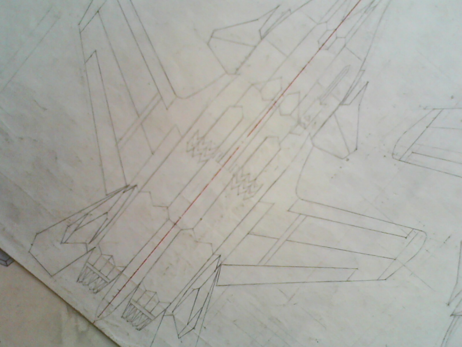

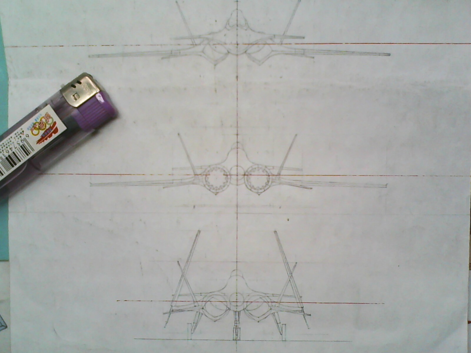

燕子画画功夫不好,只能用尺规作图的方式来表达,不是很匹配很标准,表达方式不明朗,请见谅!
注:燕子一向是不吸烟不喝酒的好孩子,不要应为打火机受影响,那是因为怕风吹跑拿了压纸用的。
详情去“深水区找”
                        设计简介
该机采用三翼面带边条、前掠翼、双垂尾、翼身融合布局;边条前缘进气道采用翼下进气布局,采用DSI进气鼓包,进气口截面呈菱柱形,在不影响气动外形上有助于折射雷达波,设有电子设备舱、部分油箱、弹仓和、起落架舱、发动机舱、诱饵舱(除了红外、箔条、还可抛射水声探测声纳;整个进气通道内部呈“S”型。主前掠翼活动板块与SU-27相似,即:前缘与襟副翼,平尾与主翼融合,垂尾与尾鳍融为一体,类似T-50的全动式垂尾,起到稳定性与隐身的兼容;为了不干扰主翼,鸭式前翼不与主翼在同一水平面上,则高出主翼,与边条融合;为了不影响边条托体涡流的作用效能,在鸭翼前留了一条放气的通道,这类似与F-18C的放气们。
        弹仓分布为三大块:进气道两侧设主、副弹仓,机身腹部设有多用途主弹仓
   主弹仓容积较大,可挂2-3枚中距空空弹、反辐射道弹、制导炸弹/炸弹、一枚巡弋导弹、防区外部撒器;副弹仓 容积较小,只能挂1-2枚近距格斗弹、小型对地导弹、小直径制导炸弹/炸弹。
   多用途主弹仓容积大小一样,其实只属于一个大弹仓,只是设有两个舱门罢了,除了4-6枚的对空和对地弹外,还可以挂大体积弹,比如一枚KH-41大小的反舰导弹,远程对空导弹(山寨高空重型截击机),一枚533口径的重型鱼雷、磁感应水雷(袖珍反潜机),战术核巡弋导弹(袖珍战略轰炸机),弹仓模块化油箱(袖珍加油机),弹仓模块化电磁干扰(袖珍电子战飞机),探测等电子设备(袖珍预警机);大概就这些功能吧

发表于 2011-5-3 20:09:23 | 显示全部楼层
前视图看,主翼折起来太高了,侧视图又好像不那么高,不懂。
弹舱与邮箱的共存问题。
既然不注重隐身,要弹舱干嘛?
融各家之所长的作品,常常会走上大而全的道路,而事实上,“完美”的东西是不存在的。

 楼主| 发表于 2011-5-3 20:49:21 | 显示全部楼层
弹舱与邮箱的共存问题。
既然不注重隐身,要 ...
1:这是视觉误差,加上我拍的图距离角度的差异造成的;好!我量给你看,我画图一般从来不用尺子来量的,是用圆规截,一般误差控制在0.5MM左右,要是用来造飞机精度远远不够的,所以我说过不大标准的
2:关于油箱问题我提过叫“弹仓模块化油箱”,什么意思呢?好比弹仓的空间是个“模具”而油箱只是个与这个空间相匹配的一个盒子,就像砖头那样,是这个弹仓专用的;同理其他功能的“模块化吊舱”也是这个道理
3:不注重隐身不代表就不隐身,我的设计思想是在保证优异气动外形的条件下来修改增加雷达反截面的兼容,否则就不用再机身表面的链接处、舱门、尾喷处设计“锯齿”了,包括外倾垂尾及进气道、机身、机头的斜面;设置弹仓只是尽可能减低RCS,当然还跟人家设计的F-22那样除了内载还可外挂
200701241018115e224.jpg F-22挂载图
4:苏霍伊设计的飞机虽称“完美”只是在有限的条件下尽量做得更好更理想罢了,甚至追求无限接近“完美”这个人类理想中的东西,当然现实中不存在那样的东西
