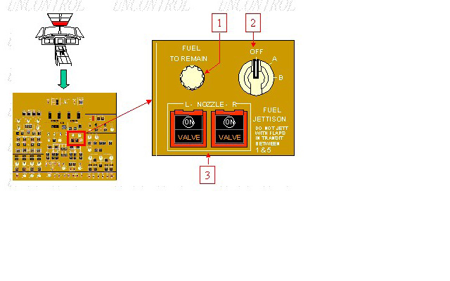

发表于 2011-8-22 17:23:55 | 显示全部楼层
1. Fuel to remain selector 用来设定机上的剩油
2. Fuel jettison control selector 选择泄油系统的控制电路 (A 或 B)
3. Fuel jettison nozzle valve switch 泄油开关 (左,右)
747-400 上共有两套控制泄油的控制电路 (A, B), 一旦飞行员决定执行泄油, 就会将 .
Fuel jettison control selector 由 "OFF" 选到 "A" 或 "B" 的位置, 再由 Fuel to
remain selector, 设定飞机上要留下多少油, 此时所有的 override/jettison pump 已自动
开始运转, 只要最后再按下 Fuel jettison nozzle valve switch, 油箱里的油就会经由
override/jettison pump 加压, 由位在翼尖的放油管排出机外. 一旦机上的剩油到达设定
值, 泄油动作自动停止.
不是所有机型都能 你说的这个我不清楚 找开关吧
一般我都是用游戏设定随时更改燃油来解决 貌似没啥动画效果 数值变化而已
