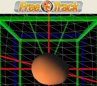

小弟做了个一灯版的头瞄,用来飞bms,但是我发现freetrack2.1向后转头似乎是有限制,如图 1.jpg ,(图中绿色的线),导致我不能观察6点的情况,有没有解决办法?

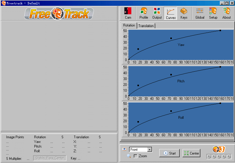

发表于 2011-9-30 17:21:15 | 显示全部楼层
曲线调大呗,怎么可能不能看6点,又不是头真的要转到6点

调整曲线~~~~~缺省曲线有限制,故意不让你看6点。
如下曲线,表示脑袋转50度,对应游戏转160度。超过160度无效。
 楼主| 发表于 2011-9-30 19:57:10 | 显示全部楼层
如下曲线,表示脑袋转50度,对应游戏转160度。超过160度 ...
我现在的问题就是看不见180度,只能看见160度。。。。这个有办法解决吗?
