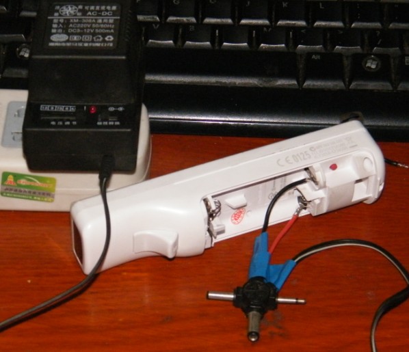

电压似乎有点小高……不过应该问题不大……

 楼主| 发表于 2012-4-3 17:07:59 | 显示全部楼层
我也想用USB来着,但USB是5V……
当然我电机学没学好,谁有办法当然最好……
这是很老的一个万用变压器,可以调到3V
还是感觉有点高,于是串了个电阻进去,没问题了

发表于 2012-4-3 21:06:21 | 显示全部楼层
好几个网友的都这么改了,不过要注意输入电压,不稳定怕烧设备,配2节充电池一可以
用全阻小一点的滑动变阻器连个分压电路试试呗,说不定可以稳在三伏上下
就是电流可能有点大……
要是想搞好点建议做个简易的降压稳压电路,直接连USB接口上的电源,具体接口上那正哪负我也记不清,有条件可以用万用表量一下,那个地方大概十几伏吧

发表于 2012-4-5 08:22:47 | 显示全部楼层
建议LZ用稳压二极管  比电阻效果更好  前提是电流不能超过稳压二极管本身的电流  3V稳压二极管
