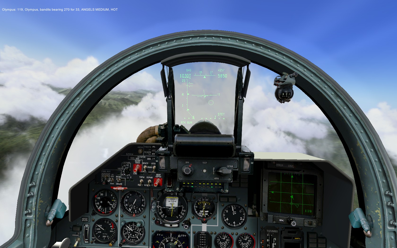

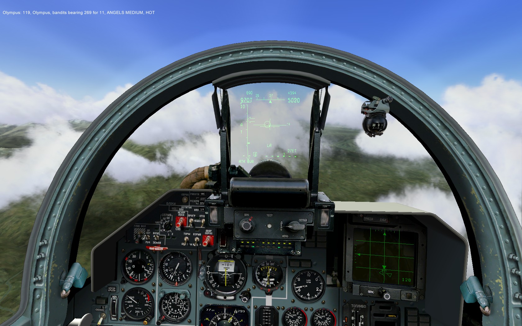

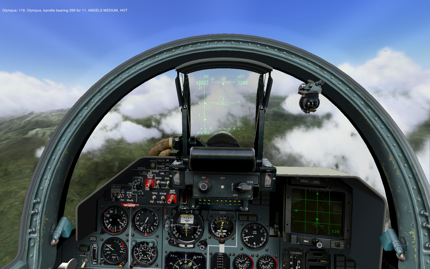

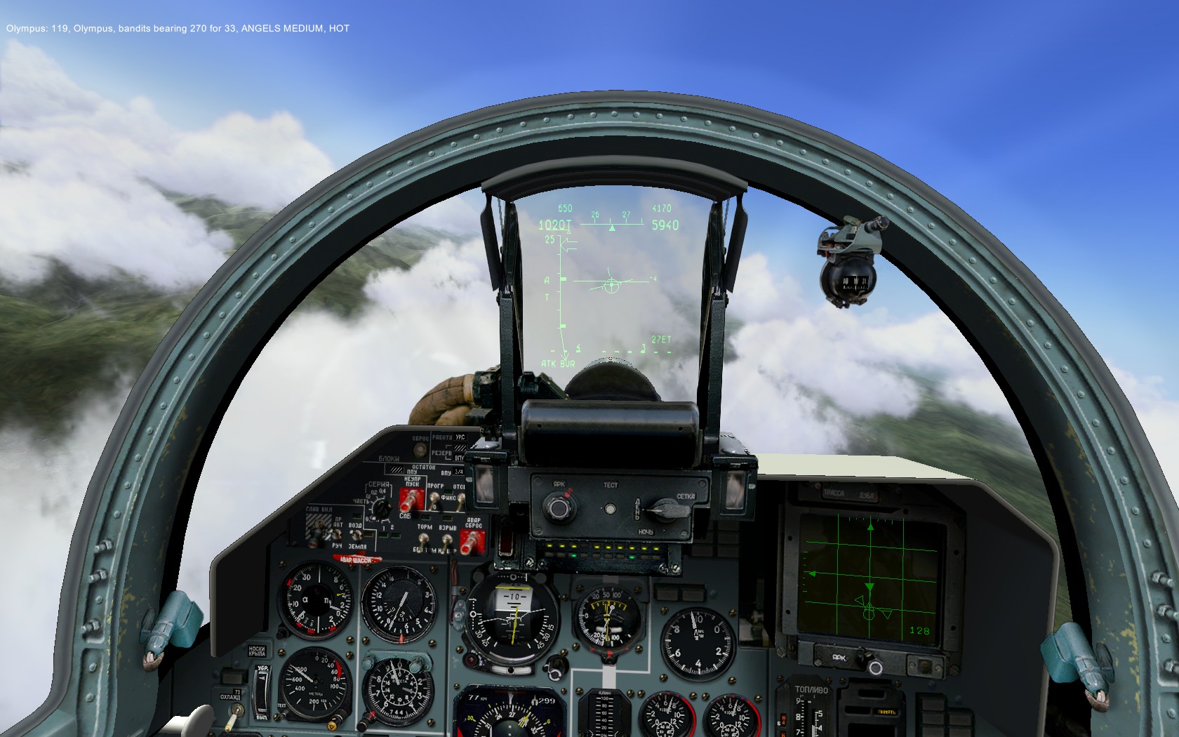

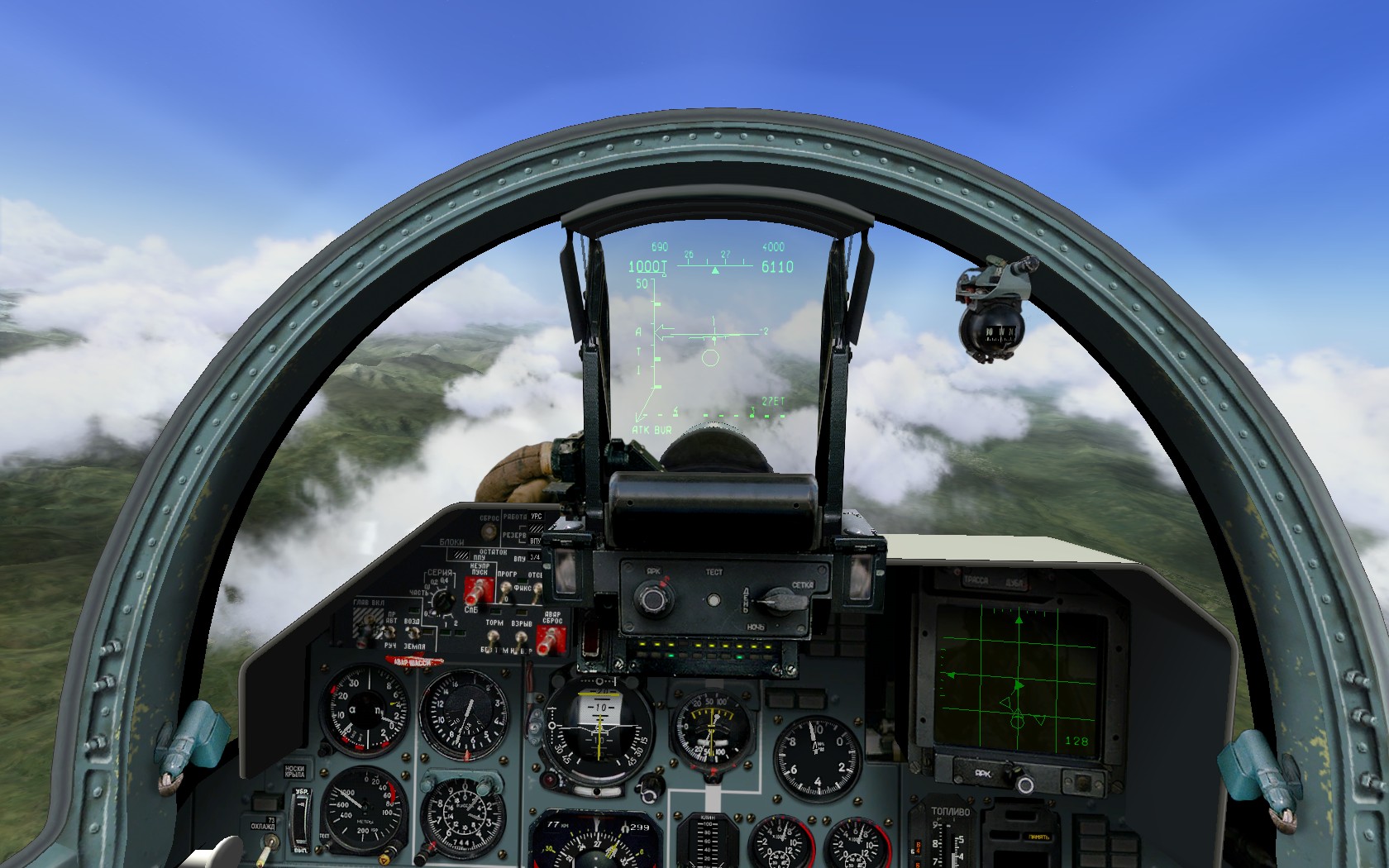

如下图,求解,2.0版的。锁定了敌机,也进入了射程,可是"LA"提示直到距离非常近了才有,ET发射要满足什么条件才行啊?

ET是红外弹,要红外特征足够明显才能发射。这是敌机相对于你的位置而定。敌机的发动机喷口越是朝着你发射距离就越大。如果是对着你飞且不开加力可能要差不多到不可逃逸区才可发射。值得一提的是ET在发射的时候敌机没有任何锁定和发射告警,这使奇袭和暗杀成为了可能

大概明白了,就是说要导弹自身导引头截获目标才会有LA提示.多谢2L !

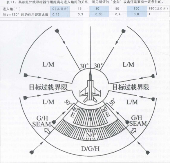

发表于 2012-4-5 14:07:00 | 显示全部楼层
科普文截图
科普文截图
