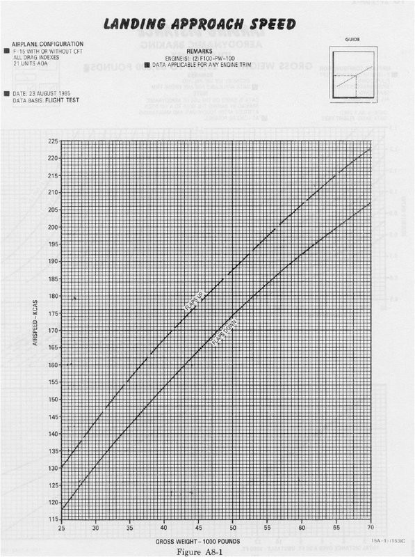

发表于 2012-7-1 16:17:51 | 显示全部楼层
Wolfhound0104 发表于 2012-7-1 15:09
着陆速度和失速速度应该是用函数图像表示的吧,有谁有Su-25和F-15的手册啊,提供一下吧。

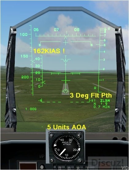

咦。。。。这不是我在超大发过的那个1F-15A-1-1里的进场速度表么。。。。
话说这里引出一个LOFC2中F-15C的气动/航电模拟方面的问题。。。。。照这张表来看F-15C在进场时需要保持21个单位的迎角(21 Units AOA)~~
LOFC2手册里也说过“Just to the right of the speed scale, a smaller AoA scale is displayed. This scale shows the current AoA, which is measured in units and not degrees. You should land at approximately 22 units.”
然后我就在LOFC2里照做了,结果发现速度矢量符号早已跑到HUD的下面去了,而且飞机也接近失速。。
据ED说他们F-15C的各项性能指标可都是极其靠近1F-15A-1和1F-15A-1-1里的数据的。。。。但是,这是在LOFC2中用ILS进入正确的下滑道时的HUD(飞机重量44000磅,襟翼全放):
查表得知在当前Gross Weight=44000 pounds下的进场速度为162节。于是进入下滑道后就保持了这个速度,但此时AOA只有5个单位。。。。。
由于F-15C的当前迎角就是速度矢量符号与“W”符号的角度差(F-15的Angle of Incidence为0度),所以一眼看出图中的当前迎角就是5度,因此估计LOFC2中F-15C的AOA所用单位就是“Degrees”,而不是“Units”。游戏手册里的说法和实际游戏表现完全不一样,ED在航电模拟这块显然不够细心,都LOFC2 1.21了都还没察觉有这个问题。
另外,21 Units AOA所对应的实际迎角应该在12.5度左右,就算ED错把“Units”搞成了“Degrees”,那个只有5度的迎角也太夸张了.。。。说好的“match the Dash-1”呢???
