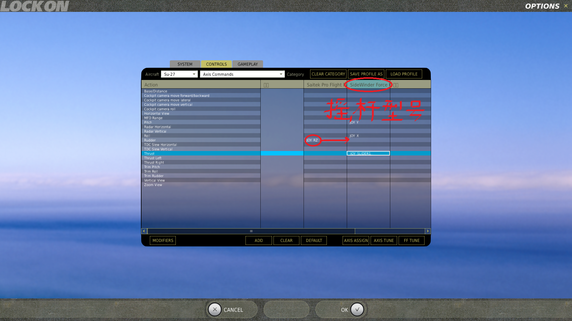

我的怎么没有这个文件啊?版本是lock on2,有详细点的吗,最好带图的,谢谢了!

这个帖是设置组合键的 即1对N 看图就明白 设置一对一的按键方法一样还更简单 另外摇杆轴和按键是单独设置的 看下图:
左边的“thurst”就是油门 在右边摇杆型号下边对应的框框上双击 进去后出现对话框 此时滑动你的摇杆油门几次会自动识别 俯仰和舵按照图里设置 弄好全部点“OK”退出设定即可
