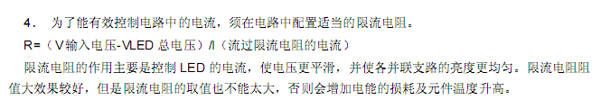

求Free Track 帽子制作的电阻计算公式求Free Track 帽子制作的电阻计算公式如题,电阻计算的那个链接已经失效了
求电阻计算公式啊,该怎么计算?
为什么要加电阻,加多少欧姆的电阻为好?
今天把材料买了回来,可是不知道自己的这个led灯的限制电压,电流是多少
加电阻是为了减低led上的电压么?
自己用导线连接试了一下,用一节5号电池连LED灯都点不亮,2节电池串联
也只能够微弱的点亮,岂不是完全点亮要4节电池串联??4节电池串联的电压已经有
1.5*4=6伏特了,为什么教程上还要加电阻啊??教程上用的才是5V输出的手机充电器
完全不需要加电阻了啊??
所以求教,因为教程上给的电阻计算链接我从来没有进去过,现在已经失效了。
各位大大帮忙解答啊,中秋节想吧这个做好呢。呵呵。。

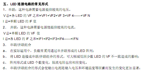

看了一下教程。教程上的是4只LED并联到5V电源上的,这样一来5V偏大了一点,所以就要在总线串电阻降压。假如串进40欧,且总线电流是80ma,那么电阻分了3.2V,这样每只LED就是5-3.2=1.8V。
从教程的来看,那3个电阻是并联的,1个电阻阻值大概是100,并联后总电阻是33左右。这样电阻分压33*0.08=2.64V,LED大概是2.36V。

个人感觉:每个5毫米的LED串联1个100欧姆的小功率电阻,再并联接入USB 5伏电压,效果刚刚好!!
发表于 2008-10-12 19:25:57 | 显示全部楼层
我觉得50欧姆就足够了........... 可以先算出每路所需电阻,然后用公式计算一下就好, 或者用我这个电阻计算软件:
