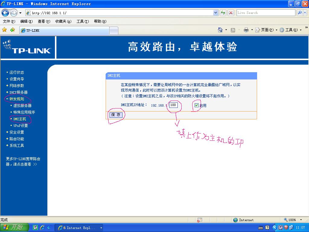

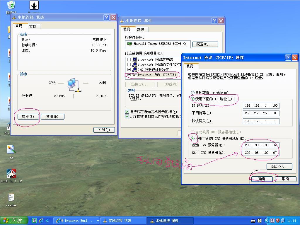

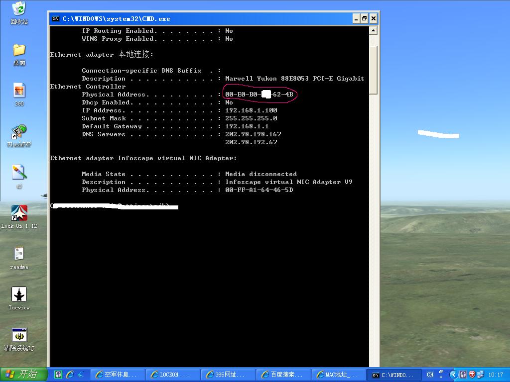

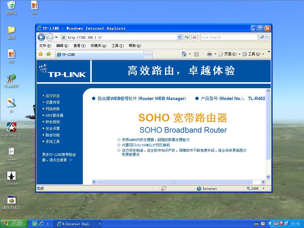

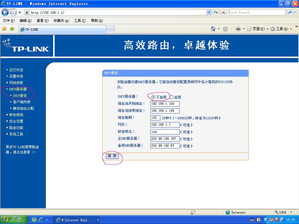

内网能建主机吗?对通过路由上网的大多数人来说可能不行。以前我也是不得法。现在可以了。我和1314按此方法在Lock On1.12 ,电信1M  路由器TP-LINK(TL-R402M)下成功建好主机。在此把这个方法写下来与需要内网建主机的同志们作参考。方法如下:现在我以路由内两台机子A和B为例。第一步,获取A和B的MAC地址。方法:在Windows 2000/XP中,依次单击“开始”→“运行”→输入“CMD”→回车→输入“ipconfig /all”→回车。即可看到MAC地址。如图所示:(在附件上)找到A和B的MAC地址把它抄下来以备用。第二步,打开路由器控制面板,以我的为例在IE地址里输入192.168.1.1回车就可以看到见附图。按图所示操作。第三步,设置A和B网址。看图示。一切OK后,就可以自已建机了。以上仅供参考。如还有问题请上TS!

主要是2个问题
1、你在路由器设置的  【静态地址分配】由于【DHCP】已经被关闭,不会起作用。按照你的设置,起作用的是客户机手工设置的IP,那么【静态地址分配】这步就是多于的。
建议:
要么保持DHCP开启+静态地址分配+客户端自动获取
要么DHCP关闭+客户端手工设置IP
2、DMZ导致所有端口(除了自动的网络地址转换使用的端口与专门指定转发的端口)都指向内网的一台目标机。
后果是这台机器要面临所有外网请求。
因此,这台机器最好装有软件防火墙以策安全。

谢谢关注!2楼的方法我试过,没建成,还是我不得要领。3说得对【静态地址分配】有点多余。DMZ则在需要时打开。

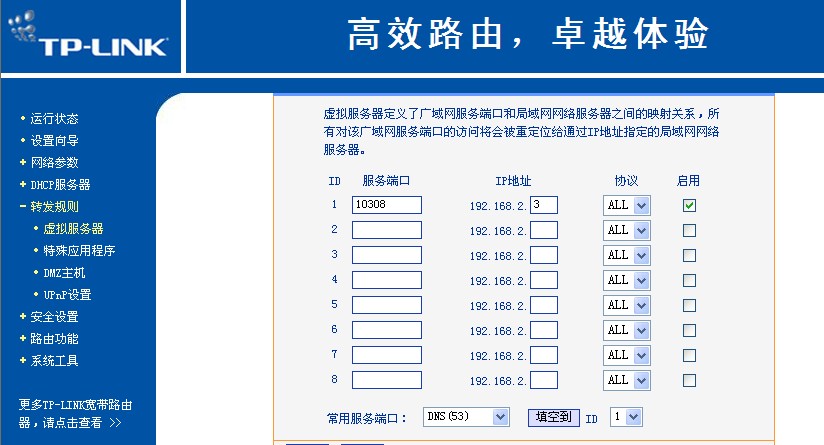

  使用虚拟服务器做端口映射更好, DMZ虽然简单,但等于把内网主机暴露在路由器保护之外,安全性不好

LSS说得对,最好是端口映射,做好了的话,想搞几台服务器都可以。

固定ip+映射就o了
