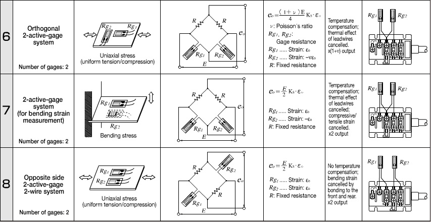

电阻应变片的基本构造如图
http://bbs.3gofly.com/bbs/attachments/month_1003/20100306_0fa9e5f2df2f73599c26xp1BrQUG7Z8P.jpg
它一般由敏感栅、基底、引线、盖片等组成。敏感栅由直径为0.01-0.05mm、高电阻系数的细丝弯曲而成栅状,它实际上是一个电阻元件,是电阻应变片感受构件应变的敏感部分。敏感栅用粘合齐将其固定在基底上。基底的作用应保证将构件上应变准确地传递到敏感栅上去。因此它必须作得很薄,一般为0.03-0.06mm,使它能与试件及敏应变片的基本构造感栅牢固地粘结在一起。另外它还应有良好的绝缘性能、抗潮性能和耐热性能。基底材料有纸、胶膜、玻璃纤维布等。纸具有柔软、易于粘贴、应变极限大和价格低廉等优点,但耐温耐湿性差,一般工作温度低于70℃下采用。为了提高耐湿耐久性和使用温度,可浸以酚醛树脂类粘合剂使用温度可提高至180℃,且时间稳定性好,适用于测力等传感器使用。胶膜基底是由环氧树脂、酚醛树脂、聚脂树脂和聚酰亚胺等有机粘合剂制成的薄膜,胶膜基底具有比纸更好的柔性、耐湿性和耐久性,且使用温度可达100-300℃。玻璃纤维布能耐400-450℃高温,多用做中温或高温应变片基底。引出线的作用是将敏感栅电阻元件与测量电路相连接,一般由0.1-0.2mm低阻镀锡铜丝制成,并与敏感栅两输出端相焊接。
  在测试时,将应变片用粘合剂牢固地粘贴在被测试件的表面上,随着试件受力变形,应变片的敏感栅也获得同样的变形,从而使其电阻随之发生变化,而此电阻变化是与试件应变成比例的,因此如果通过一定测量线路将这种电阻变化转换为电压或电流变化,然后再用显示记录仪表将其显示记录下来,就能知道被测试件应变量的大小。

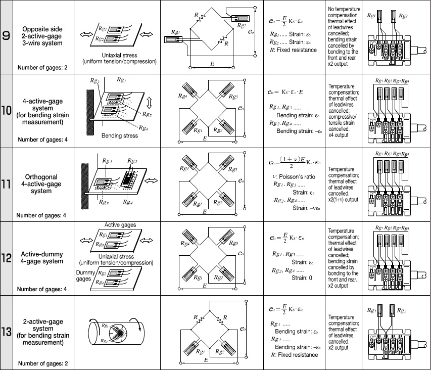

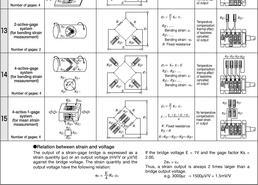

二、应变片使用电路参考图片
