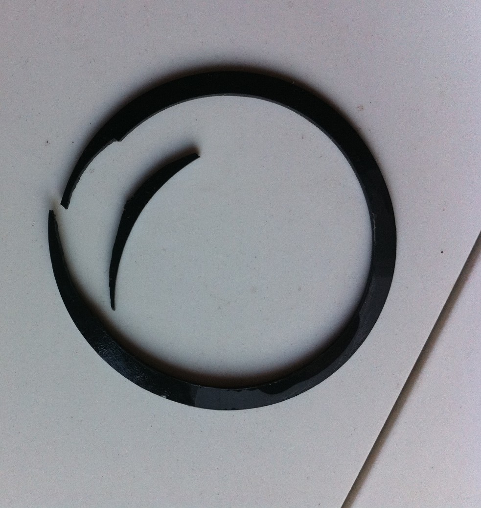

用了HOTAS WARTHOG已经几个月了,这个杆子无论哪方面都已经很完美了,但上周被我发现了致命的瑕疵,这个瑕疵主要还是右手杆里面的一个易损耗件用料不好引起的,就是杆根部与杆底座之间接触面的橡胶垫,WARTHOG的右手杆之所以有液压的感觉也是源自于它,上周我突然发现杆子在某个特定的方向有松动,失去了液压的感觉,比其它方向容易扳动,我开始以为是弹簧出问题了,于是拆开了右手杆(很好拆的,只用拧出底座表面的8个螺丝,再拧出显露出来的4颗螺丝就行了),发现接触面的橡胶垫成了下面这个惨样

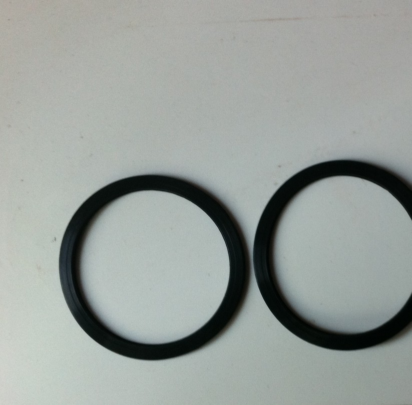

于是我定制了用耐磨,耐油,耐腐蚀的橡胶做的新橡胶垫,并且在橡胶的一面抹了蓖麻油,装上后,我考,太爽了,右手杆手感又回到和新的一样了,甚至更好(心理作用?不是,真的更好了)这是我定制的橡胶垫,实体材质比原装的好很多,韧性非常好,稍硬一点

LZ不是第一个,也不会是最后一个。这个件确实很渣。我决定入手杆子第一件事就是换掉这个件。LZ这个用的神马材质?丁腈橡胶?

用NR就可以了,NBR也行,HNBR也可以,哈哈。
