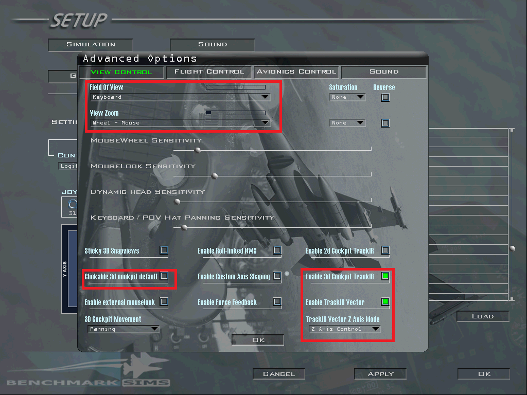

已知BUG1:若进游戏后没有发现"Wheel - Mouse"这个选项,先运行一次TrackMouse文件夹里的TrackMouse.bat再关闭该程序,然后继续执行下面的操作。
5. 进游戏 Setup > Controller,执行以下键位设置:
- 设置"Toggle Clickable Pit Mode"或"CKPIT: Clickable Pit Mode - Toggle"的键位为“alt + ~”
- 设置"Increase FOV"或"VIEWGEN: Increase FOV"的键位为“-”
- 设置"DecreaseFOV"或"VIEWGEN: Decrease FOV"的键位为“=”
- 点“Advanced”执行以下操作:
- "View Zoom"设为"Wheel - Mouse"
- 取消"Clickable 3d cockpit default"
- 确认"Enable 3d Cockpit TrackIR"为ON
- 确认"Enable TrackIR Vector"为ON
- 确认"TrackIR Vector Z Axis Mode"为"Z Axis Control"
已知BUG2:若进游戏后没有找到上述键位,则说明你所用的键位表缺了一些键位。需要打开User/Config/XXX.key(你正在使用的键位文件)并自行加入代码:
ToggleClickablePitMode -1 0 0XFFFFFFFF 0 0 0 1 "CKPIT: Clickable Pit Mode - Toggle"
FOVDecrease -1 0 0XFFFFFFFF 0 0 0 1 "VIEWGEN: Decrease FOV"
FOVIncrease -1 0 0XFFFFFFFF 0 0 0 1 "VIEWGEN: Increase FOV"
然后再去游戏里的键位设置界面进行按键绑定。
6. 退出游戏,执行Falcon BMS4.32根目录下 TrackMouse文件夹里的TrackMouse.bat。最小化窗口然后再进游戏~~
接着就开始享受6DOF座舱吧。。。对了,第二次使用的时候,只需要在开游戏前运行TrackMouse.bat即可。

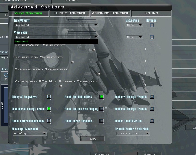

View Zoom"不能设为"Wheel - Mouse"

lz 这个View Zoom"没有"Wheel - Mouse"这个选项啊
 楼主| 发表于 2013-9-27 20:12:22 | 显示全部楼层
没有就不用管了,先把下面这几个按照教程设置好:

按照你的步骤还是真的没有 QQ图片20130927222726.jpg QQ图片20130927222744.jpg QQ图片20130927222749.jpg   你的TrackIR文件是在哪里导入的 我用的是BMS.key
