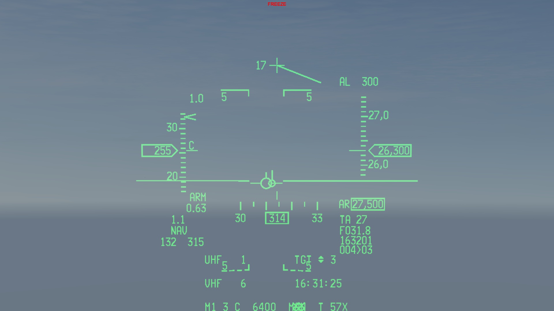

F16是不是已经锁定了一架飞机?

我是BMS 新人。。。这 HUD应该是在NAV(导航主模式下) 路径点5.。从机炮准心的延长线看似乎已经锁定一架飞机。。。右侧雷达高度表下面的TA 信息似乎也说明锁定了。。(新人不敢确认。。)
如果能看到MFD上的FRC的话就好确认了。。。

 楼主| 发表于 2015-1-20 01:21:19 | 显示全部楼层
conon 发表于 2015-1-19 08:36
我是BMS 新人。。。这 HUD应该是在NAV(导航主模式下) 路径点5.。从机炮准心的延长线看似乎已经锁定一架飞 ...
查了好多图之后也是这么想的,机炮十字符合,FO01.7的意思应也没错,但上面那个TA就没见到过。。。

多谢。游戏里这时飞机是什么状态?锁定目标但没有激活任何武器吗?
发表于 2015-1-20 23:43:47 | 显示全部楼层
BUG 空中目标时,HUD如上图所示,其他未进行任务操作,但和你给你视频图有两个地方不一样,一个是高度计的左侧有个20,我暂不知道什么含意,还有guncross 附近的字符我也没见过,不知何解。

右上角的AL900是什么?
发表于 2015-10-27 21:40:32 来自手机 | 显示全部楼层
在导航模式下雷达跟踪了一个目标,主武器系统没开,没有启动任何武器
发表于 2015-10-27 21:45:49 来自手机 | 显示全部楼层
z752072503 发表于 2015-10-12 09:52
右上角的AL900是什么?
飞行员设置的警告高度,低于900英尺无线电高度飞机会报ALT TO,以在作战中飞行员忽略高度时提醒!
