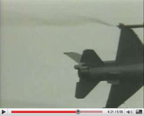

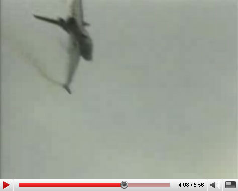

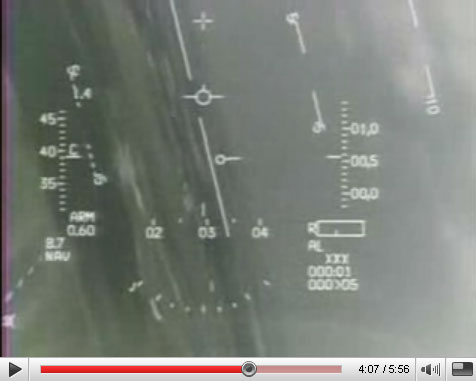

这个视频中所谓的360转弯是从4分07秒开始的。
进入时的角度是这样的。
改出的时间是4分21秒,改出时的角度是这样的。
可以看出来,根本没有转够360度,最多只转了300度。
因此只能叫转弯,不能叫盘旋。
该视频中HUD显示过载超过8个G的时间仅为4秒钟(4分11秒~4分15秒)其它时间并没有HUD视角显示过载。
从转弯开始到结束共持续了14秒钟(4分07秒~4分21秒),速度从进入时400节到改出时330节,平均360节。
如果该飞机转了360度,则平均转弯速率为25.7度。显然这样的稳盘速度是不可能的。
如果该飞机转了300度,则平均转弯速率为21.4度。显然这个数字更合理一些。
关键是过载;
飞机以360节的平均速度,转弯14秒时间,即使是转了360度,转弯速率25.7度,用转弯速率公式反推其平均过载也就是7.4G。
飞机以360节的平均速度,转弯14秒时间,如果只转了300度,转弯速率21.4度,用转弯速率公式反推其平均过载仅仅是6.2G。
结论:该视频不能证明飞行员可以承受持续的高G。
