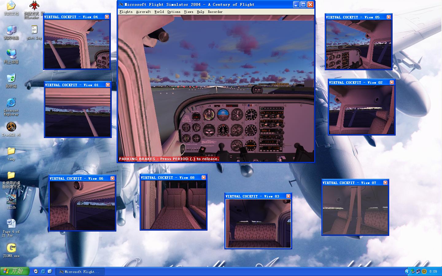

原帖由 Einstein 于 2010-1-5 23:51 发表
FS有个功能叫new view,不是苦力帽那个NewView
那个是把仪表板之类的新建一个窗口拖到另一个显示器上?主窗口呢?
发表于 2010-1-6 07:13:24 | 显示全部楼层
也可以,右键,用3D座舱,然后调整FOV、位置和角度。
[ 本帖最后由 Einstein 于 2010-1-6 08:12 编辑 ]
发表于 2010-1-6 08:14:46 | 显示全部楼层
头部转动的DOF仅对当前的窗口有效,但是头部平移的DOF同时对所有的窗口有效
