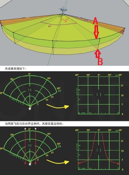

那个垂直窗口转换看明白了 我想问下 vsd左边的俩个小圆圈(俯仰角)的数是指哪个范围?!
seariver25 发表于 2011-6-11 00:50
回复 Phantom_II 的帖子
连版主都出动了
A和B就是你问的最高最低,
直白点,就是雷达目前能看到的最高点与最低点,换成上图就是最高15000英尺,最低5000英尺,高于或低于这两点的目标雷达照不到。,需要你调整
vsd左边显示的这两个小圆圈是提示本机目前高度下,vsd上目标指示游标所在位置代表的距离上,由雷达天线目前俯仰角度所决定的扫描上限和下限之间的高度范围。本机高度,目标指示游标远近位置的改变以及对雷达天线俯仰角度的调整操作都会使这个扫描上限和下限数值发生改变。举个栗子,当本机高度为50000英尺时,目标指示游标放在40海里显示范围的中间(20海里位置),雷达天线小俯角向下扫描保持不变,显示的扫描上下限高度数值为55到34千英尺(只是举例,数值不一定对的上),这时如果移动目标指示游标所在的远近位置,相应的扫描“范围”会增大或减小,本机高度降低,这个扫描范围也会随着高度降低直至显示为0,即游标位置所在的距离上雷达波束已经全部落至地面。飞行员所作的是根据想要扫描的距离和高度合理调整天线俯仰角度改变这个扫描高低范围来搜索目标。
