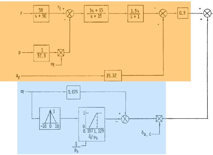

原来如此,仅根据偏航角和偏航角速率两个参数是完全不能还原出真实F-16的Yaw FLCS的,ARI功能完全缺失。。。。方框图如下,蓝色背景的是ARI的控制律,橘黄色背景的是增稳系统的控制律:
ARI是用来消除因副翼偏转造成的偏航运动的,因为偏航-滚转耦合运动会使飞机在大迎角下滚转的时候产生严重的侧滑。它所需要的参数只有副翼偏转角,迎角,以及自由来流动压与静压的比值。增稳系统就不用多说了,它不管滚转的。其结果就是使得飞机能绕着速度轴滚转,期间几乎不出现侧滑。以视频里的那个大迎角滚转动作结合ARI的控制律来看方向舵完全应该是偏向左边的。。。。。

另外,这图是手画的吗?不像是matlab

是手画的。。。。。
