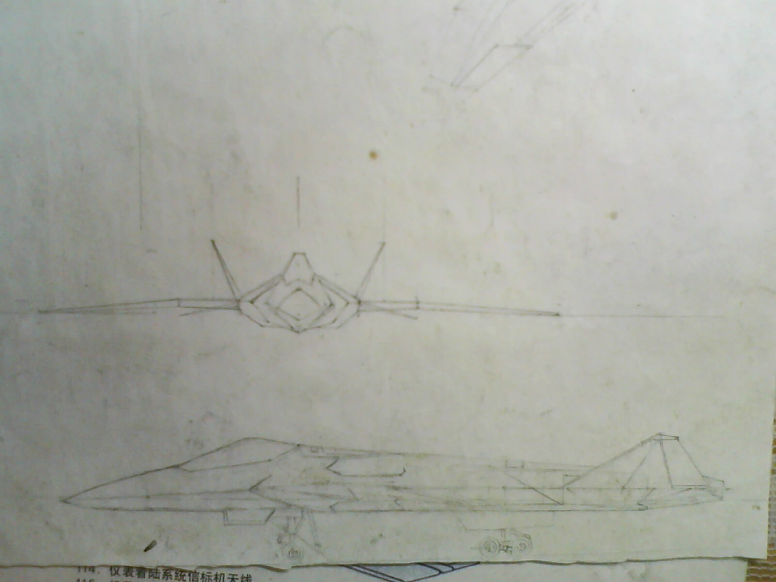

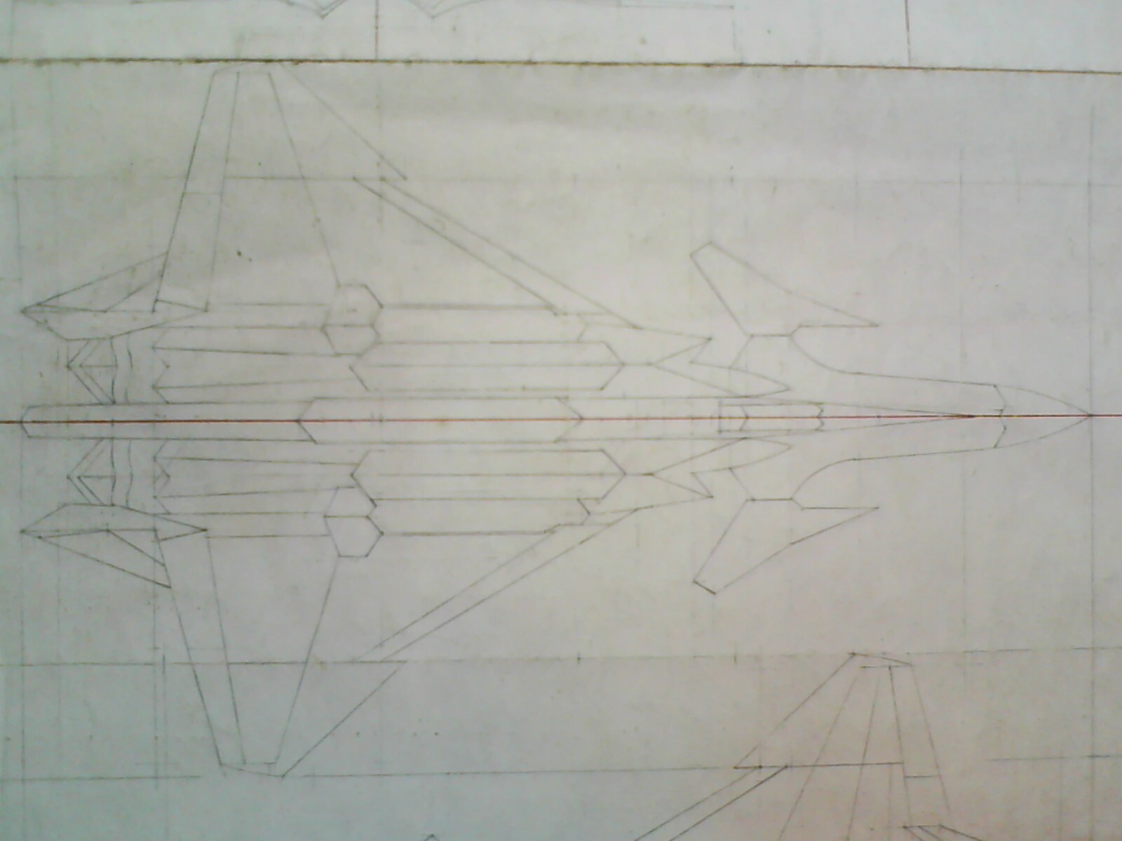

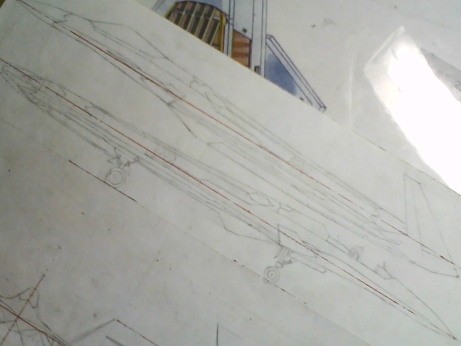

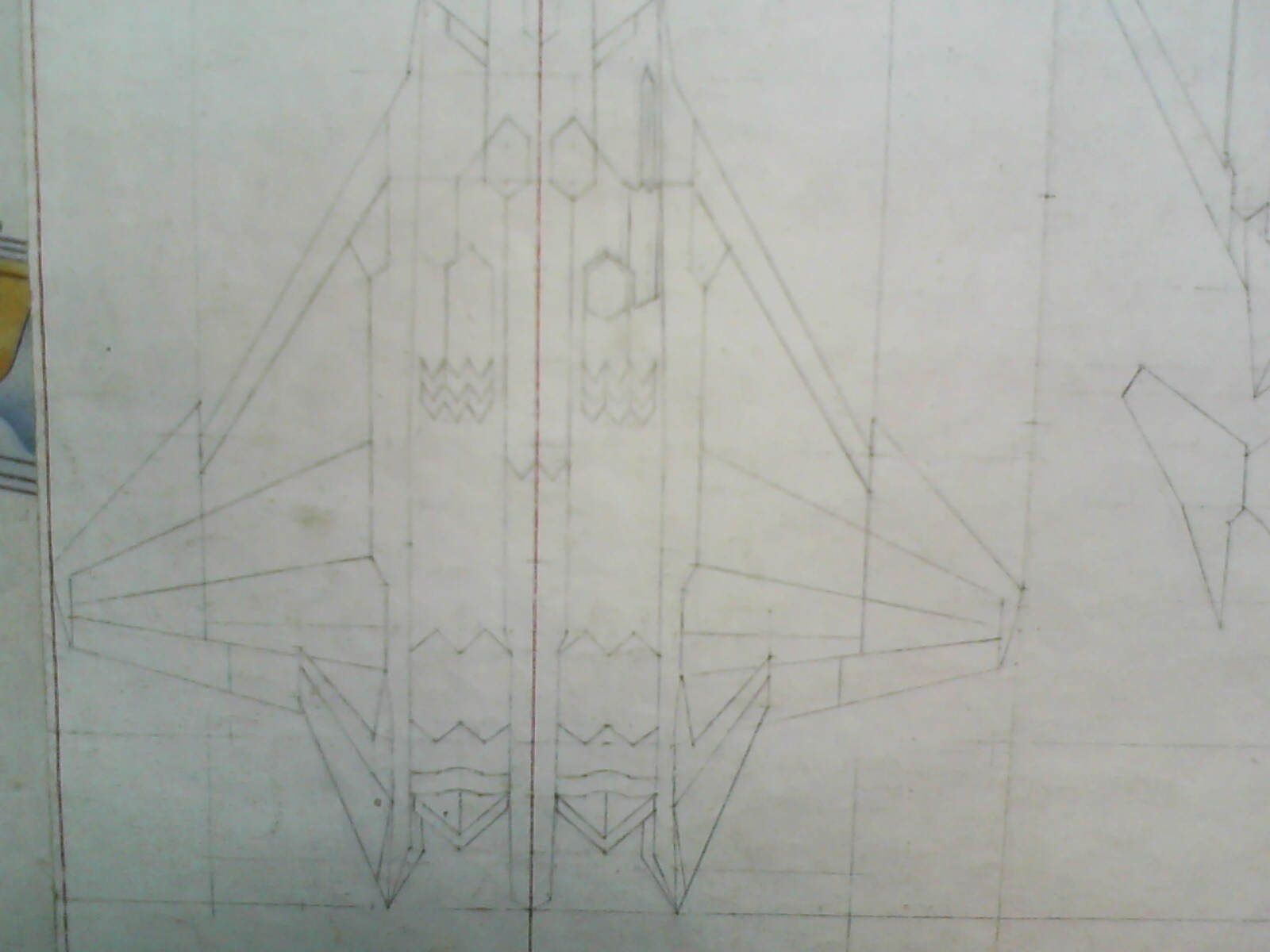

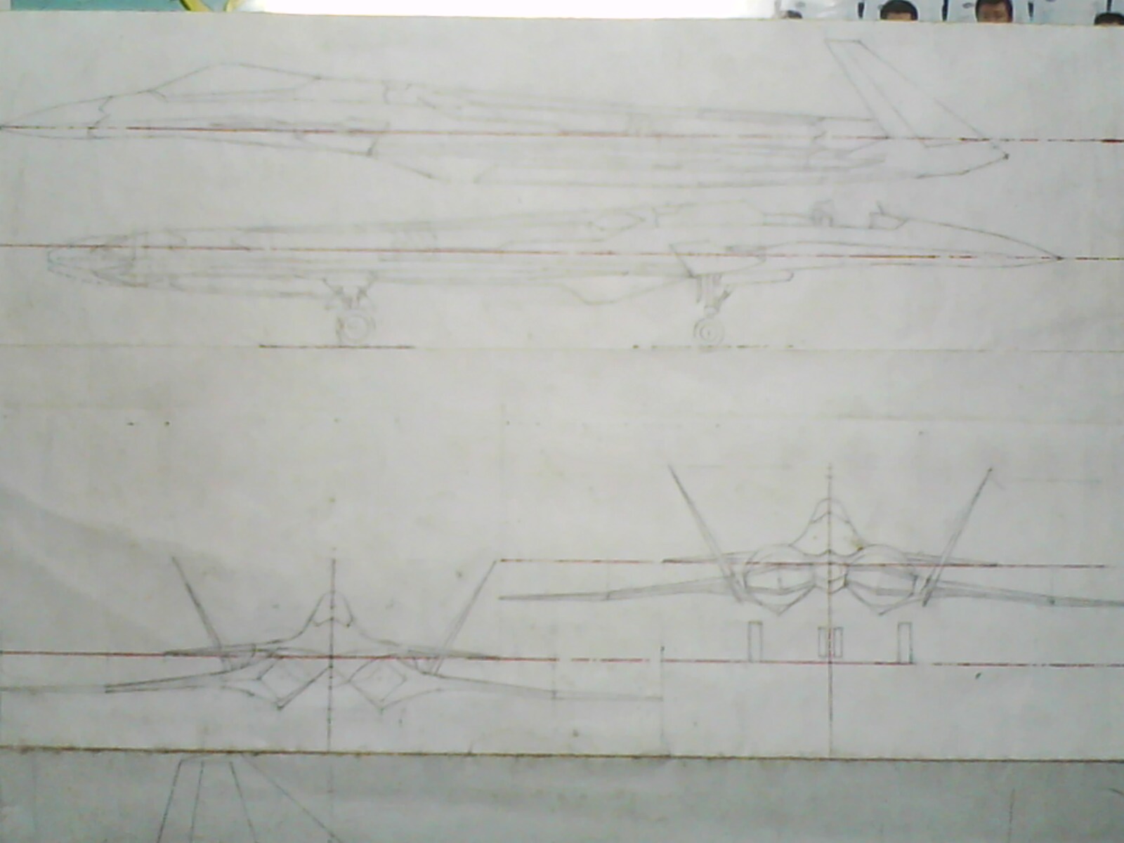

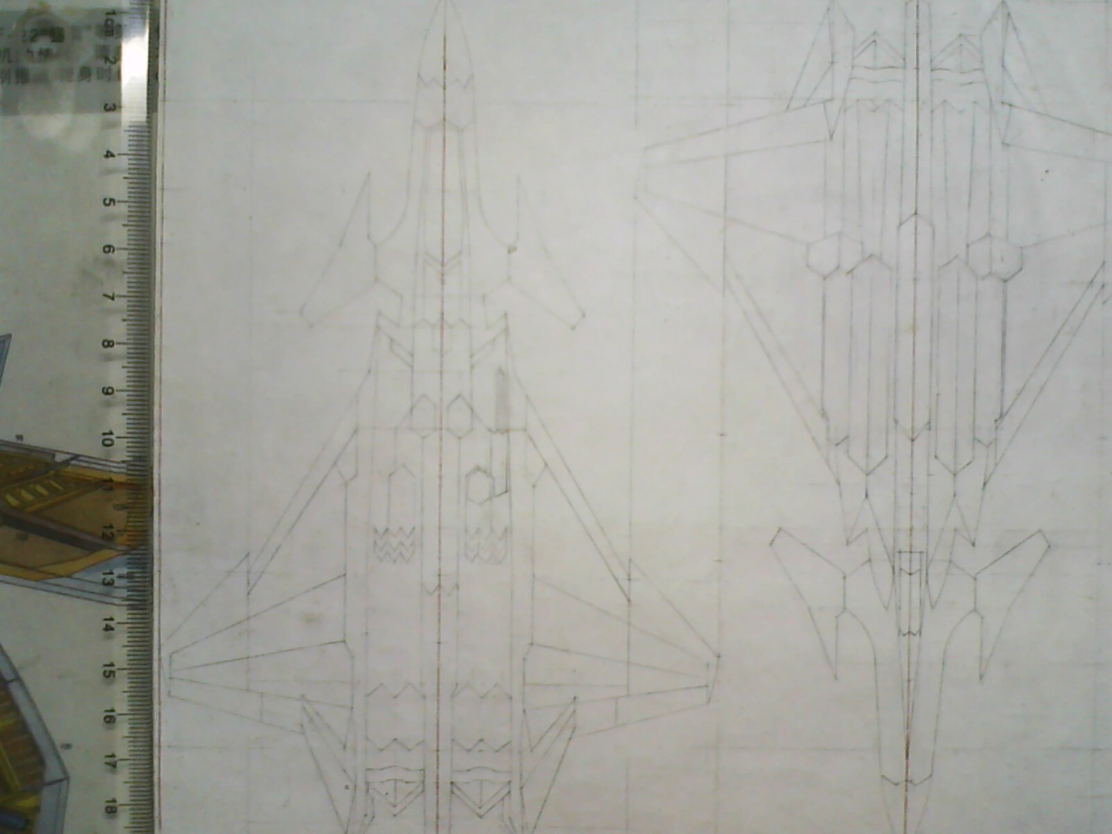

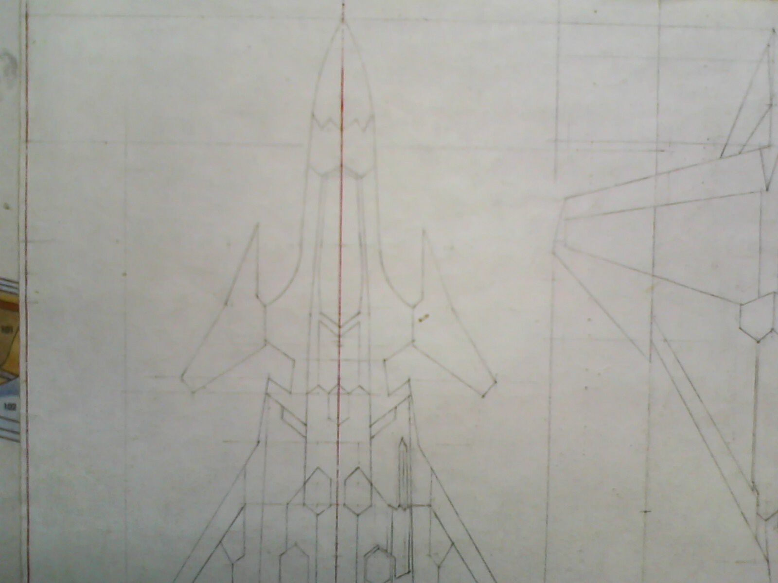

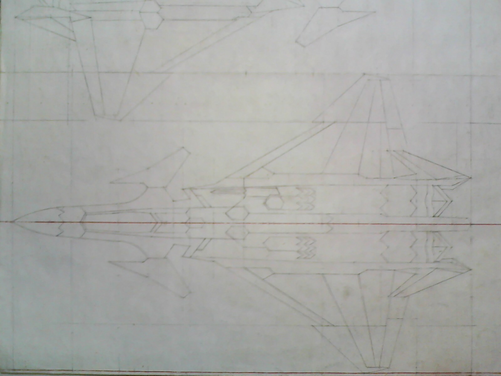

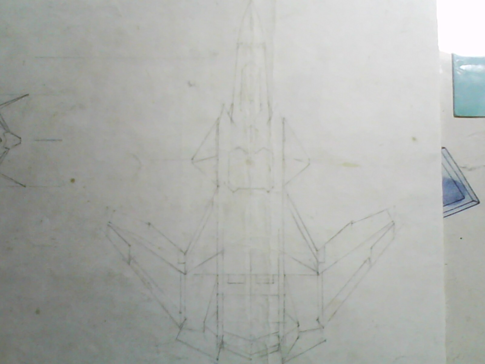

[原创] 懂制图的看看燕子设计的舰载机平面6视图
 楼主| 发表于 2011-5-3 21:15:43 | 显示全部楼层
年代已久,不大清晰了
这是我设计舰载机版本的雏形,是个比较糟糕的设计........
有兴趣的朋友来挑一挑毛病吧
这是几个月前发表过的J-20修改版.....再放图!
IMG0419A.jpg IMG0418A.jpg IMG0417A.jpg IMG0416A.jpg IMG0415A.jpg IMG0414A.jpg IMG0413A.jpg

1.好吧,看起来确实是视觉误差,那么,主翼向上折叠后会不会太高影响入库?
2.模块化弹仓(邮箱)确实是个好办法,但是由此引发的机体结构强度问题,后勤维护问题,制造装配难度问题...怎么平衡取舍?
 楼主| 发表于 2011-5-3 21:29:50 | 显示全部楼层
回复 secondbyj 的帖子
这是个很现实的问题,毕竟图纸只是个参考,而且还是个基本的外形,内部结构还需要跟复杂的事情,最明显的就是强度和空间问题了,再理想的设计也必须造出来才知道到底会存在什么样的问题,这种事情对我一个老百姓我来说是十万个的不可能,顶多能做到的就是造个1:10的遥控喷气航模,要不也只能做成MOD来整到LO里来体验了........

 楼主| 发表于 2011-5-4 15:21:04 | 显示全部楼层
q2w3e4r7 发表于 2011-5-4 12:24
回复 雨燕 的帖子
从结构上来说,鸭翼和进气口位置截面变化比较大,容易产生应力集中,再加上鸭翼也有气动 ...
这些我早已考虑过的,应为飞机属于静不稳定设计,俯仰动作类似于“幻象2000”的原理,利用副翼的摆动来实现俯仰的,而鸭翼则属于近距耦合设置,起到4个作用,跟SU-33的差不多:
1,起降时起到增加附加的升力面,不可能会产生很大的负载;
2,代替涡流发生装置,产生对主翼有利的干扰;
3,俯仰机动时给飞机配平用,而不抬升机头用的,最大的受力面还在机身的气动中心及主翼面上,而鸭翼受力则很小。需要失速机动时则配合副翼及矢量喷管来增大受力的杠杆;
4,降落至跑道时,鸭翼反角度大偏转也能起到减速板的作用,同样低速下负载也更小
其实造这个模型最大的难点就是放宽进稳定度和使用自动配平系统配合鸭翼的动作
简单的做法就是和普通飞机的做法那样中心前移,靠鸭翼来克服低头力矩,这样鸭翼的负载自然就很大了

 楼主| 发表于 2011-5-4 18:11:24 | 显示全部楼层
q2w3e4r7 发表于 2011-5-4 16:42
回复 雨燕 的帖子
哦,这样啊,
你的方案不像是对空飞机,倒像是攻击机和轰炸机?要不像教练机?
难道是F-22的机身F-117的翼面A-10/SU-25的动力布局?
要是完全用平面平凑,会造成空气不流畅,阻力变大,而且会产生十分复杂的诱导阻力和乱流,是没什么好处的,飞行效率低就是费油吧
你可以好好研究一下B-2,几乎都是曲面过渡的
我以前也想过类似更隐形的东西,其实很简单,就是梭子型的三棱柱机身,插上一对小翅膀......这样能行吗?后来我想没那么简单的,要是设计隐形导弹还是可以用梭子型的三棱柱做弹体的
